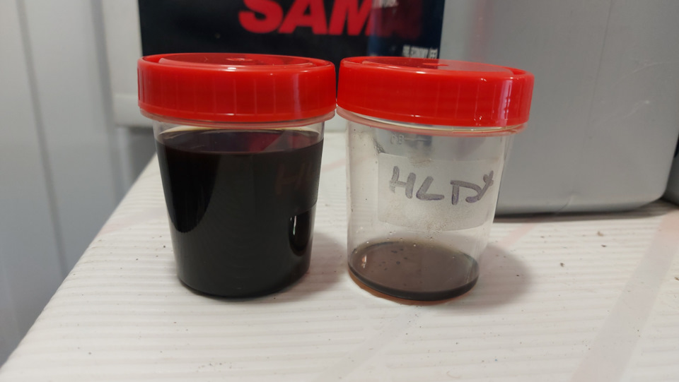

Если внутри, то это норма, есть же анализ масел для Халдекса, там передоз по кальцию, который там вообще не нужен, там нечего мыть. Масло для Халдекса этим уникально, сделано так скорее всего только для коммерции, технического объяснения такого состава нет.
То ли осадок (но как при таком ничтожном пробеге) или это так задумано (удерживать продукты износа, т.к. фильтр из конструкции убрали).
Если примечали, у спец. жижи для Халдекса срок годности всего 2 года, более того где-то я видел что это масло на предельных сроках вываливается вот этим осадком уже в канистре, так что ничего удивительного, это наоборот норма. Зальете от Вольво будет то же самое.
как дилер может узнать, что вы поменяли жижи в редукторах и муфте?
элементарно, если что-то отвалится в этих агрегатах, дилер сольет масло и увидит, что оно прозрачное, а должно быть черное. Я жду когда хоть кто нибудь сдаст на анализ. У меня есть и МТ с молибденом и вольфрамом, они окрасят масло в такой же цвет.

Мне с телефона не найти, здесь на форуме выкладывали фото процесса замены жижи в муфте при прохождении ТО-0, вот там было фото внутренностей крышки муфты с налетом чего то жирного и темного изнутри.
Вот моя крышка для примера.
Разговаривал с механиком джили по поводу масла в муфте, так он сказал что уже менял масло в муфте с одной первых тугелл с пробегом за 100т, так вот в них такого налета нет, все чисто.
Вы можете себя сколько угодно убеждать ,что все так должно быть, но я доверяю своим глазам в данной ситуации.
