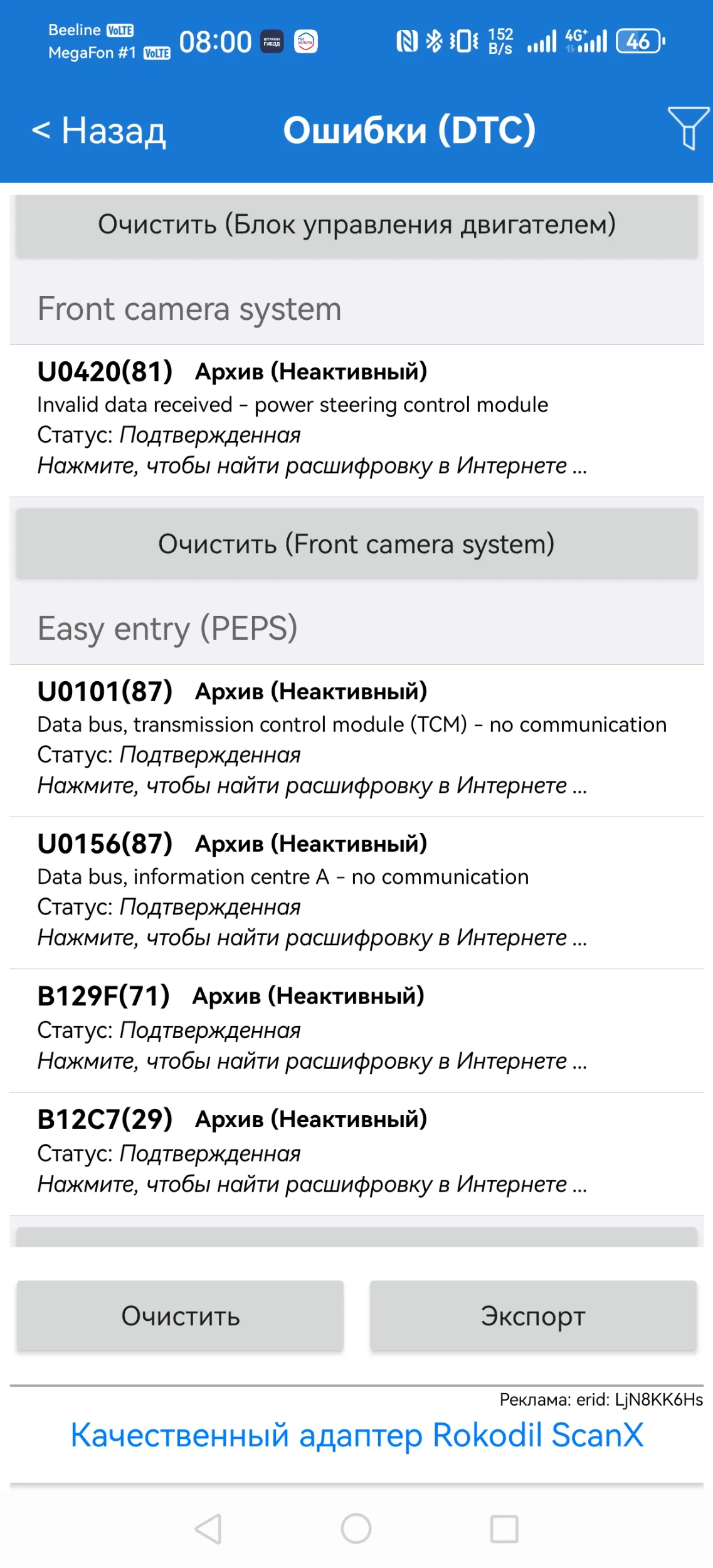

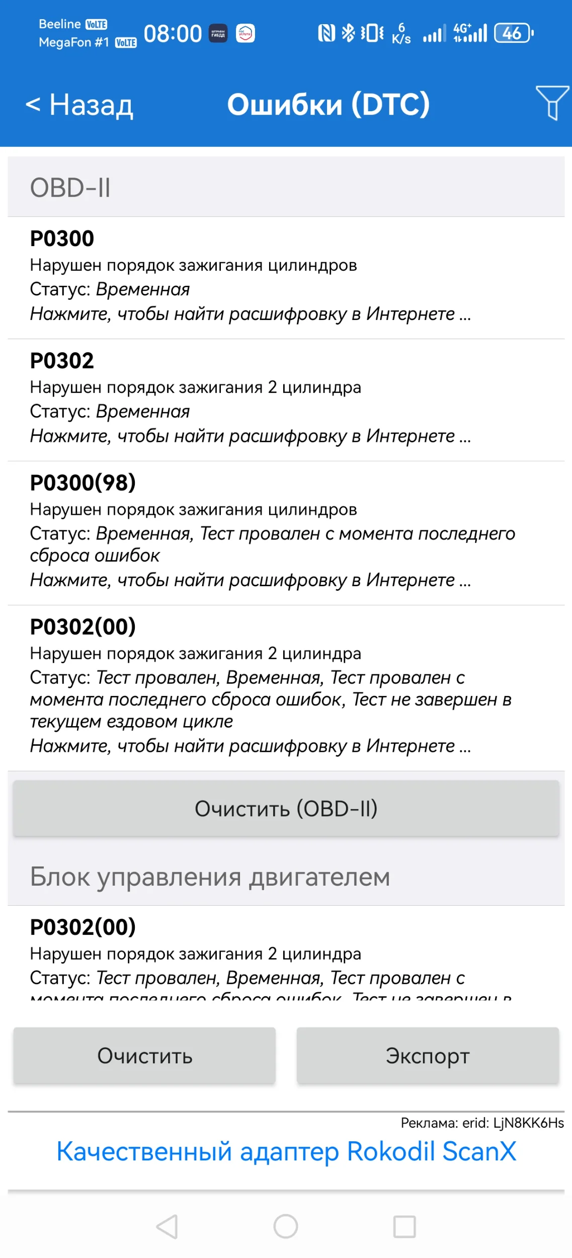

Всем доброго времени суток!
Столкнулся на прошлой неделе с такой бедой:
При движении за городом, при нажатии на газ почувствовались рывки и тяга становится слабая. Ошибок не было, ни на приборке, ни с помощбю CarScaner. Остановился, заглушил, тут же завел, машина ожила, как будто ни чего и не было. Далее это так же повторилось в воскресенье (23.03) с утра. Ошибок нет.
Подумал на бенз, ближе к вечеру поехал и опять троит, не тянет, дергается... Вылетил Джеки Чан, проверил прогой вылетили ошибки по пропуску зажигания. Залил Газпромнефть 100-й. Все стало норм, едет ровно, летит как чумная. Но сегодня (25.03) с утра опять Джеки Чан со всеми сопутствующими (((
В инете прочитал, что возможно свечка или катушка или конденсат или надо фишку проверить на цилиндр, типа могла отщелкнуться.
Ни кто не сталкивался с такой ерундой?
Понимаю, что надо к дилеру и пусть сношается он. Просто не приятное явление на практически новом авто (((
    154,4 KB · Просмотры: 232
    152,2 KB · Просмотры: 244

Судя по симптоматике - катушка зажигания или свеча (наиболее вероятно брак здесь, исходя из единичности случая). В Вашем случае, судя по ошибке - свеча во 2м колодце. Если машина на гарантии - надо к дилеру.
У меня на Опеле был прикол через год эксплуатации на 3м цилиндре пропуски фиксироваться стали. Дилер обнаружил, что там свеча была не затянута. Потом по гарантии через год катушку зажигания меняли (она там одна на 4 цилиндра) - именно в 3м колодце - поверхностный пробой случился.

SKG, контакт на катушку проверить элементарно, резиновую подушку над ГБЦ поднимаешь (она там просто лежит под своей тяжестью, даже защелок нет) и вот он доступ к катушкам. Можно аккуратно каждую фишку снять и одеть, ну или хотя бы визуально оценить встёгнуты ли фишки питания в катушки или нет. Если фишка изначально воткнута до упора, сама она оттуда не выскочит никак.
Катушки мне наши не понравились, я такого не видел еще, они на кончике не жесткие, примерно 1/3 которая в свечу одевается - она гибкая резина, еще и вход в колодец под углом. Короче втык катушки в свечу не ощущается тактильно и катушка в колодце, она такая резиново-шарнирная, поджимается болтом и получается давит сверху на свечу этой резиновой подпругой. Скорее всего это наоборот более технологично, чем обычная жестка катушка, но ощущается хлипко что ли как-то.
SKG, Если интересно подручными средствами выявить самому, то для начала можно сыграть, как я называю, в наперстки-переставляем местами катушки и свечи. Катушки 1-2 3-4, свечи 1-4 2-3.Получается новая комбинация. Если цилиндр сменится, то смотрим по комбинации, если нет, то уже хуже, это уже или форсунка, проводка или что то по железу.

Вчера снял декоративную крышку с ДВС. Поджал пальмами все контакты (форс и катушка), сегодня специально не прогревал, начал движение. Все нормально, едет как и положено. Будем наблюдать.
