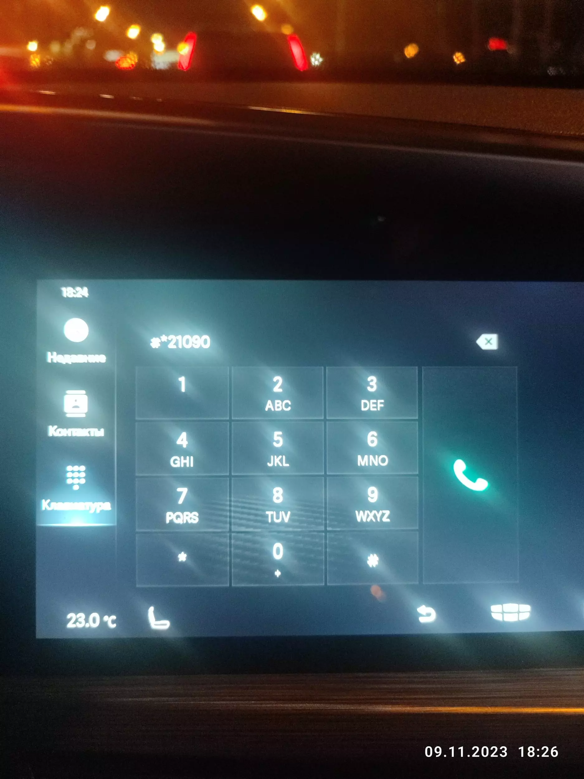

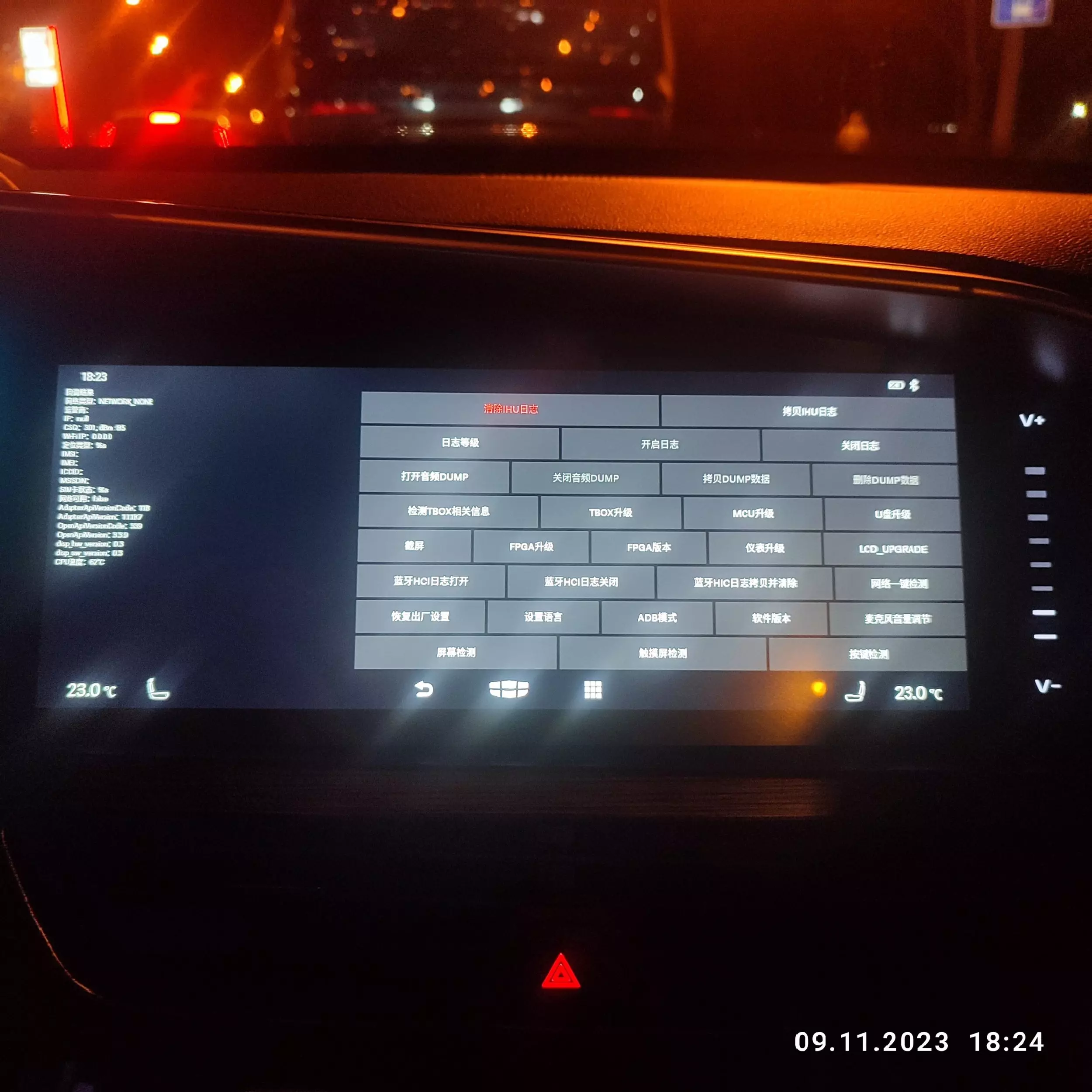

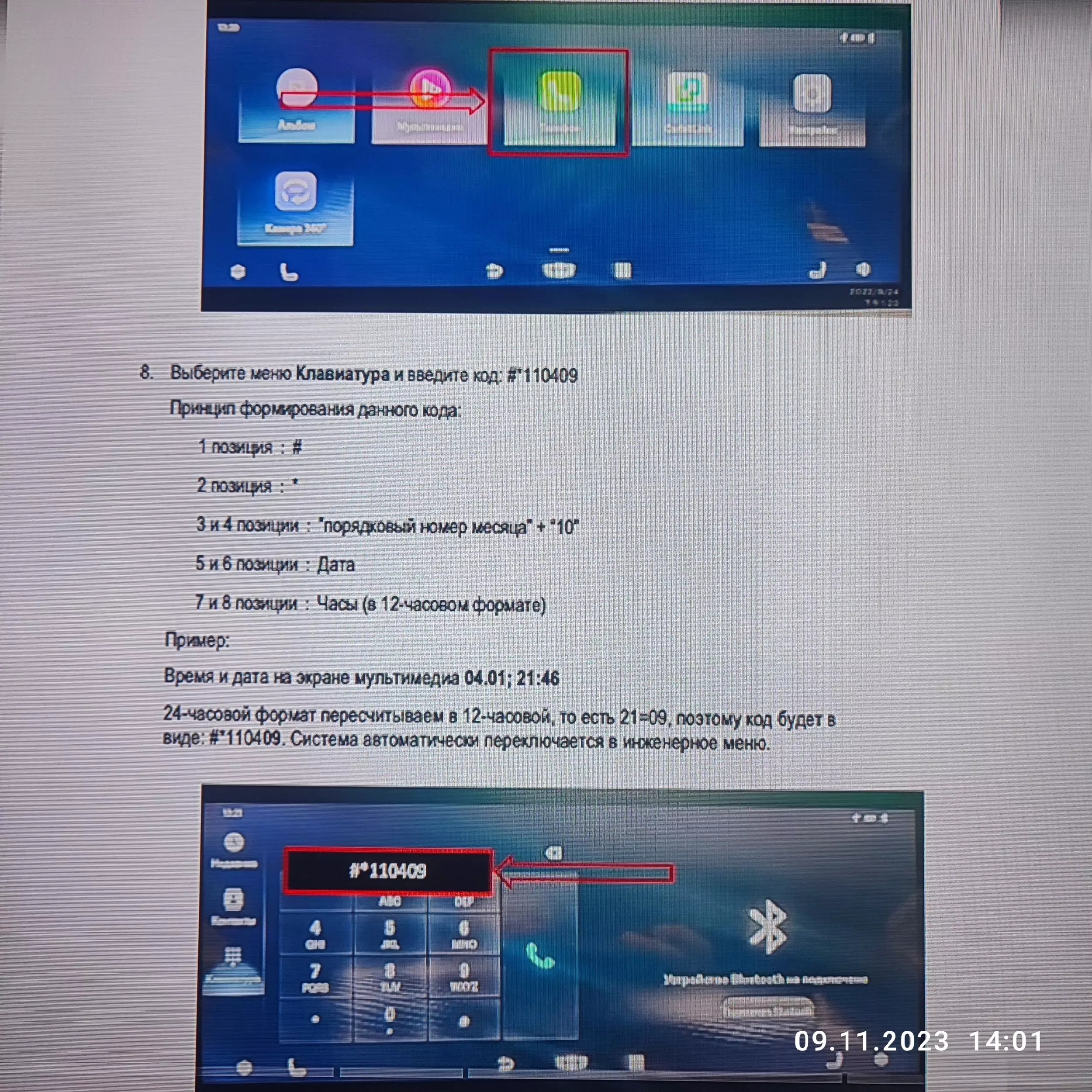

Если кому интересно попасть в инженерное меню
#*(номер месяца сейчас) +10 = пишем число,дата дня, и час 12 форматный
На файле есть пример осталось нажать цифру 6

Если вдруг вы поменяли язык в инженерном меню и у вас китайский, то на приборке где спидометр переставляем на английский потом обратно на русский
