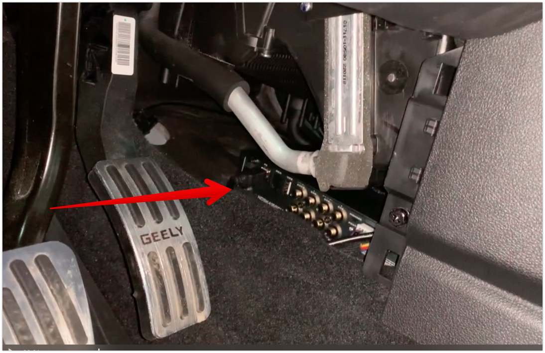

Осталось разобраться куда поставить усилитель, и поближе к магнитоле, чтобы длинные провода не тянуть, и протянуть плюс из под капота (тут тоже есть наработки и задумки) ну и минус.
И вот тут я получу 4-ре канала усилка + два канала мостом на сабвуфер, что и собираюсь реализовать.
Вот в общм думаю, будет время самому покопаться или найду исполнителей тут в своем городе, кто реализует эту задачу.
Если у кого есть знания куда поставить компактный усилитель, и при этом где то впереди, под торпедой илт еще с ними, то прошу написать сюда, будет интересно.
kandrik, знаю, что компактный процеусь Накамичи размещали под торпедо за центральным тоннелем.
Именно сюда,в основном , и втыкают процессор меломаны.
