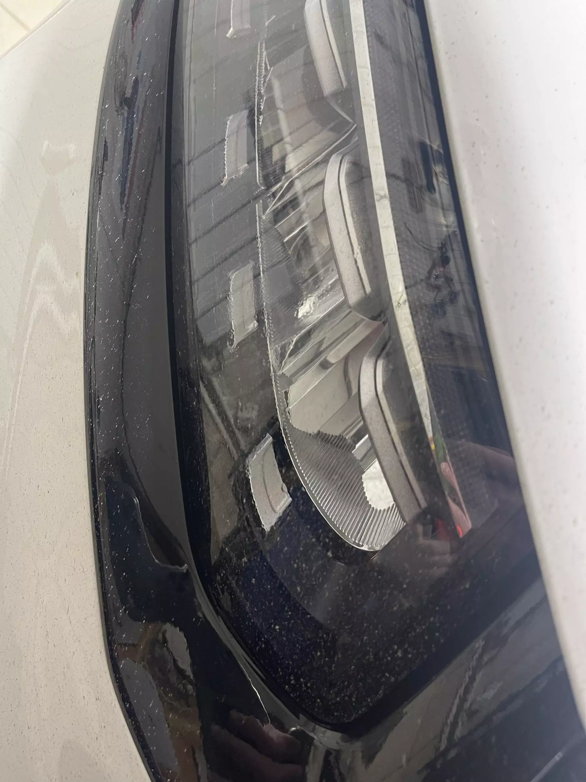

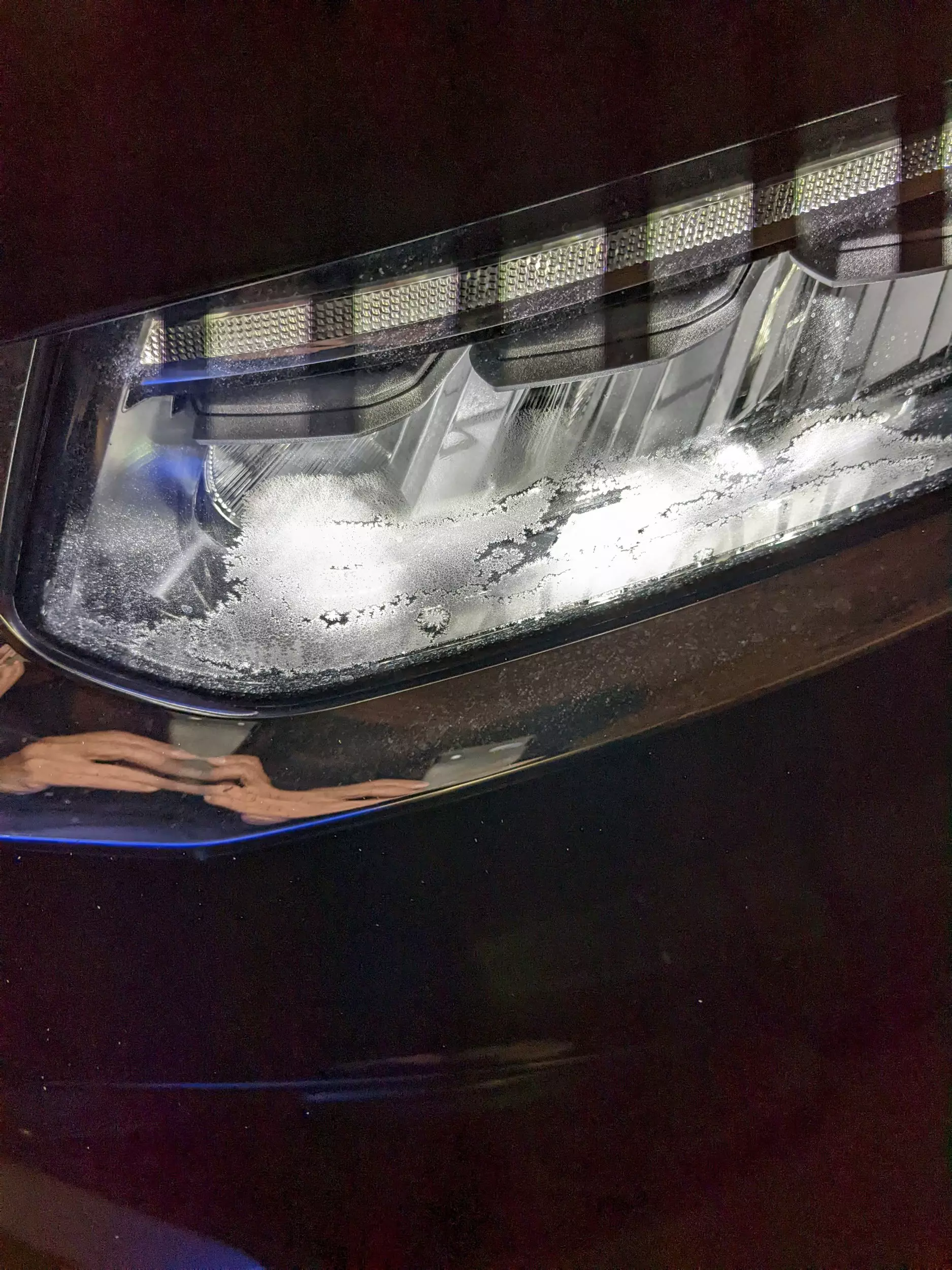

У всех такое или только у меня. В первое похолодание вылезло...Машина стоит в холодном гараже.

Это нормально ,на современных диодных фарах. Со временем пройдет и запотевание и замерзание.

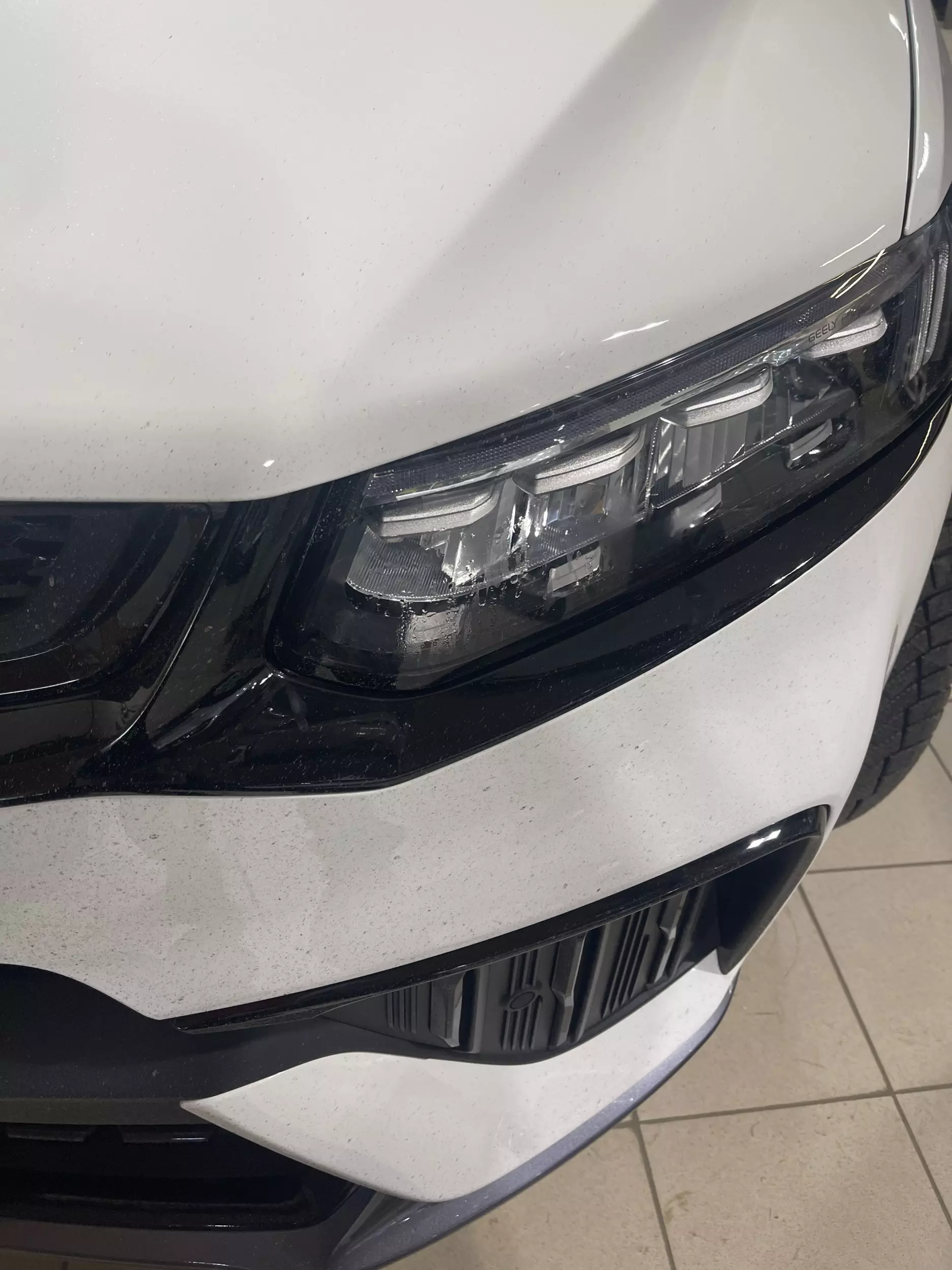

народ машине 2 дня минус 10 фары запотели все в воде.
Че хрен..я

значит влажность большая в гараже.

С этим в сервис,зафиксировать.Могут поменять.Новые придут,могут так же плакать.
Со временем продышатся и не будут потеть.
У меня еще и задние потели,в районе полосы указателя поворота,со временем все прошло и за 18000 км еще ни разу не видел.
Потела фара, дилер говорил что в паспорте это прописано и допускается, как только появились капли от этого запотевания приехал и сказал что в фаре вода дилер очень не хотел писать что вода но по итогу сняли фару и проверили на герметичность путем промазывания мыльным раствором и нагнетанием в нее воздуха результат замена по гарантии
