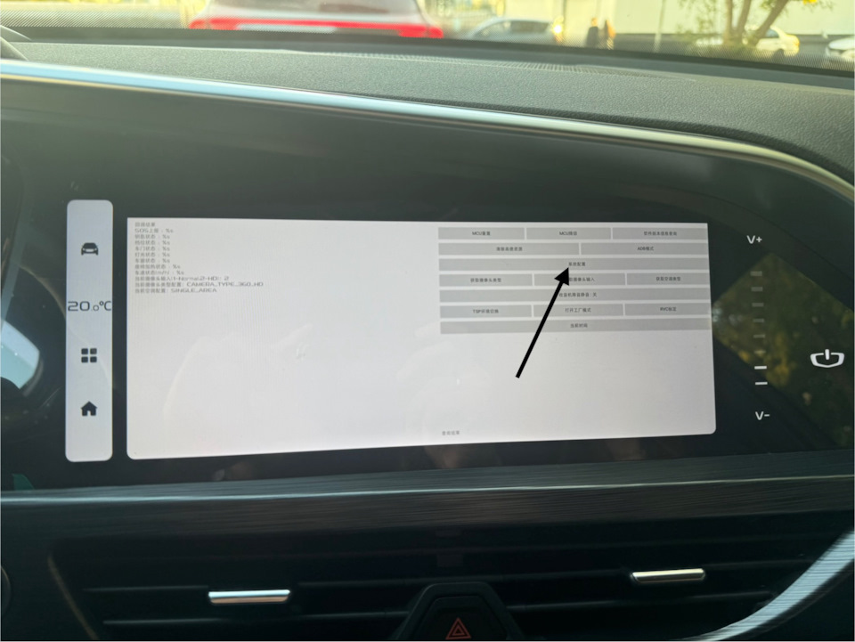

Для отключения необходимо:
1. Войти в инженерное меню: #*(текущий месяц+5)(текущая дата)(текущий час).
На дату 19.09.25 в 21:30 нужно набрать: #*141909
Нужно учесть, что формат времени 12-часовой. Не забываем поставить 0 для часов от 0 до 9.
Я отключил у себя за 3 минуты.

1. Вход в инженерное меню делается через набор номера телефона на ГУ.
2. Формат входа в инженерное меню:
#*(текущий месяц+5)(текущее число месяца)(текущий час).
Нужно учесть два момента:
- "текущий месяц+5" должен быть без нуля, т.е. если январь, то 6, а не 06.
- формат времени 12-часовой. Не забываем поставить 0 для часов от 0 до 9.
На дату 13.01.26 в 16:30 нужно набрать: #*61304 и нажать на набор номера.
