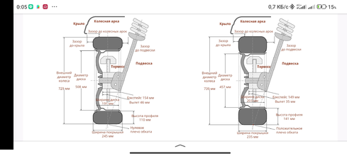

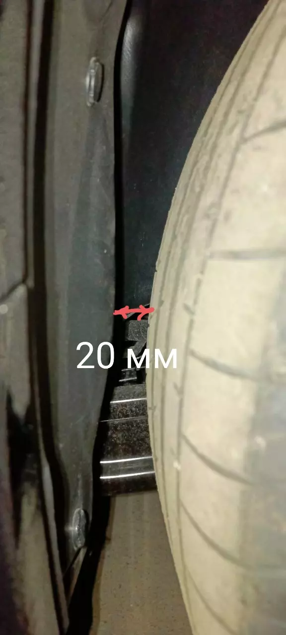

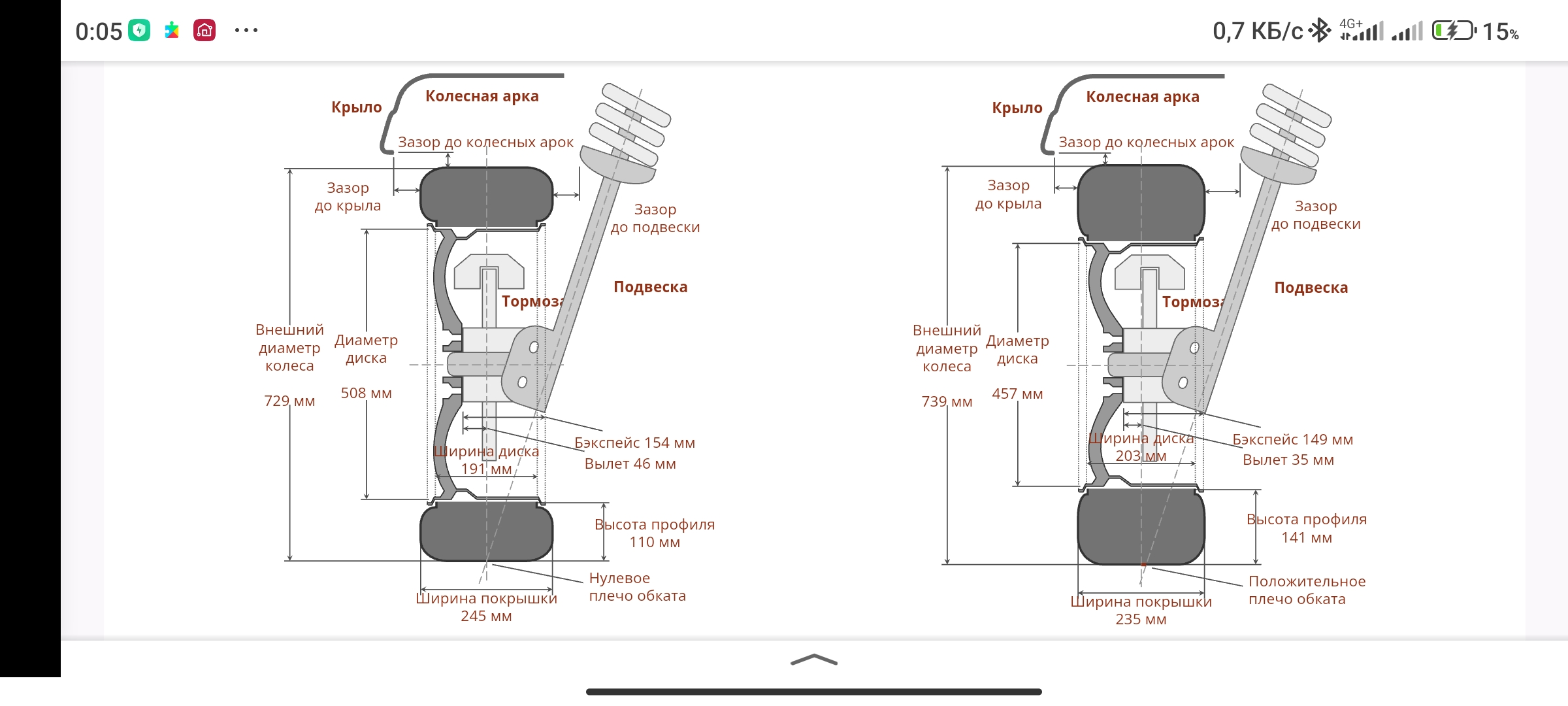

Чего то мне кажется тереть будет. Больно резина большая

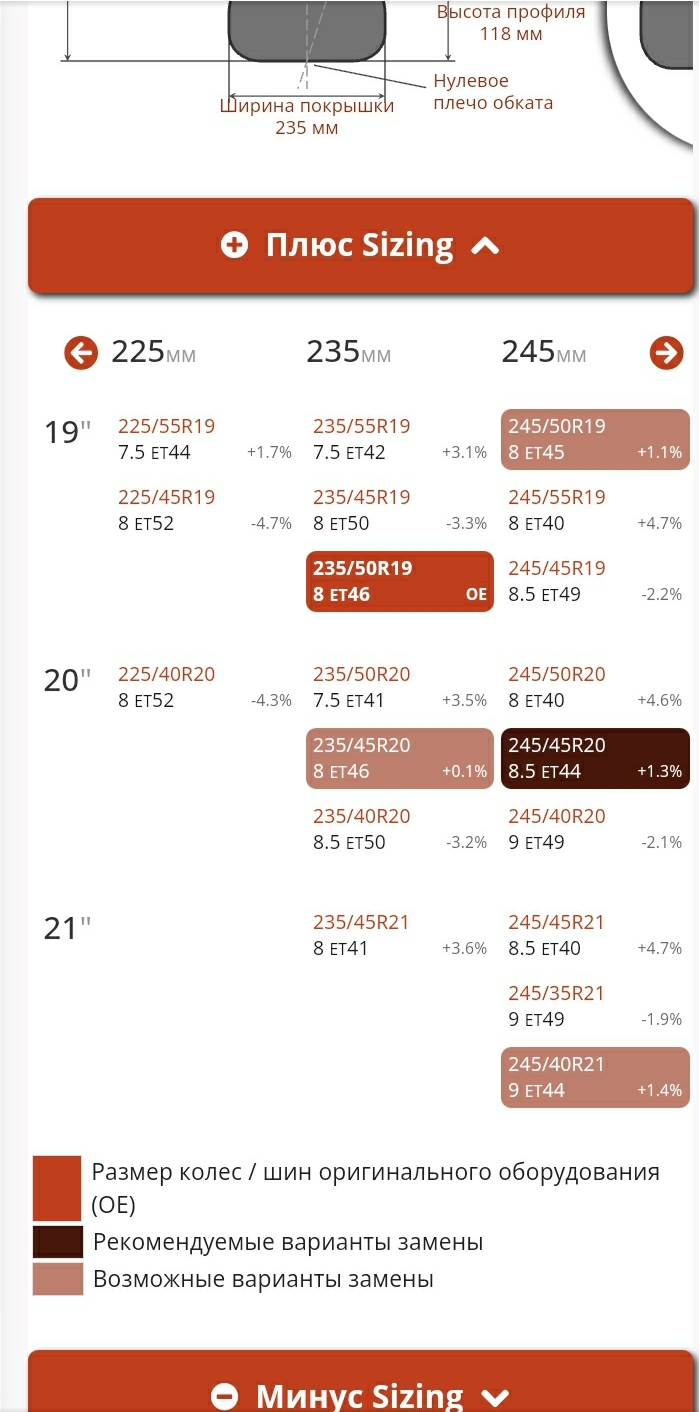

По инфе из интернета, все норм. Все в пределах допустимого будет.
Результат:Диаметр отличается в рамках 3%.
ПоказательСтараяНоваяРазница
Диаметр743 мм738 мм-5 мм (-1%)
Ширина235 мм255 мм+20 мм (+9%)
Длина окружности2334 мм2318 мм-17 мм (-1%)
Высота профиля118 мм140 мм+23 мм (+19%)
Оборотов на км428431+3 (+1%)
Изменение клиренсаКлиренс изменится на 2 мм
