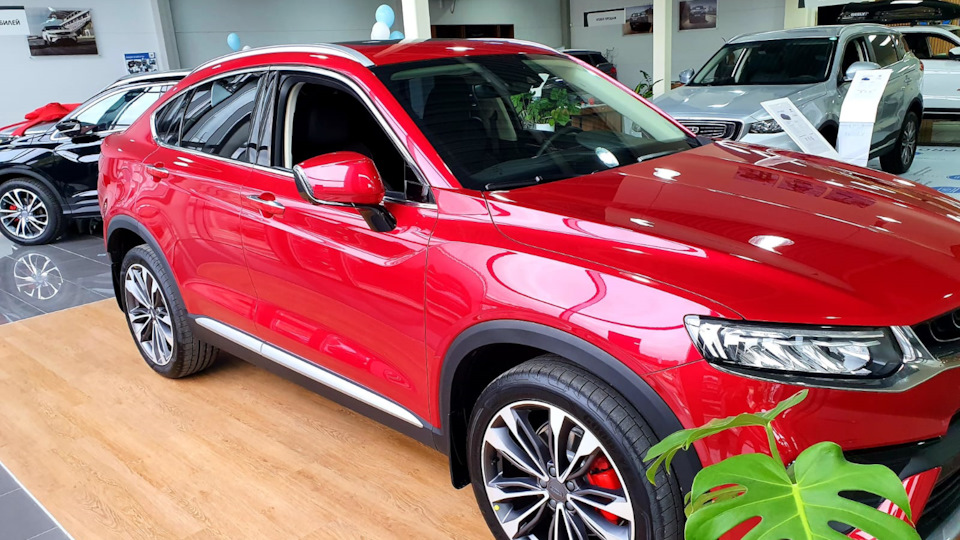

По итогам машина простояла в ремонте две недели. Ну ладно, закончилось все - и хорошо. Ниже скрины ошибок на приборной панели (для истории), ну и сама машинка :)
