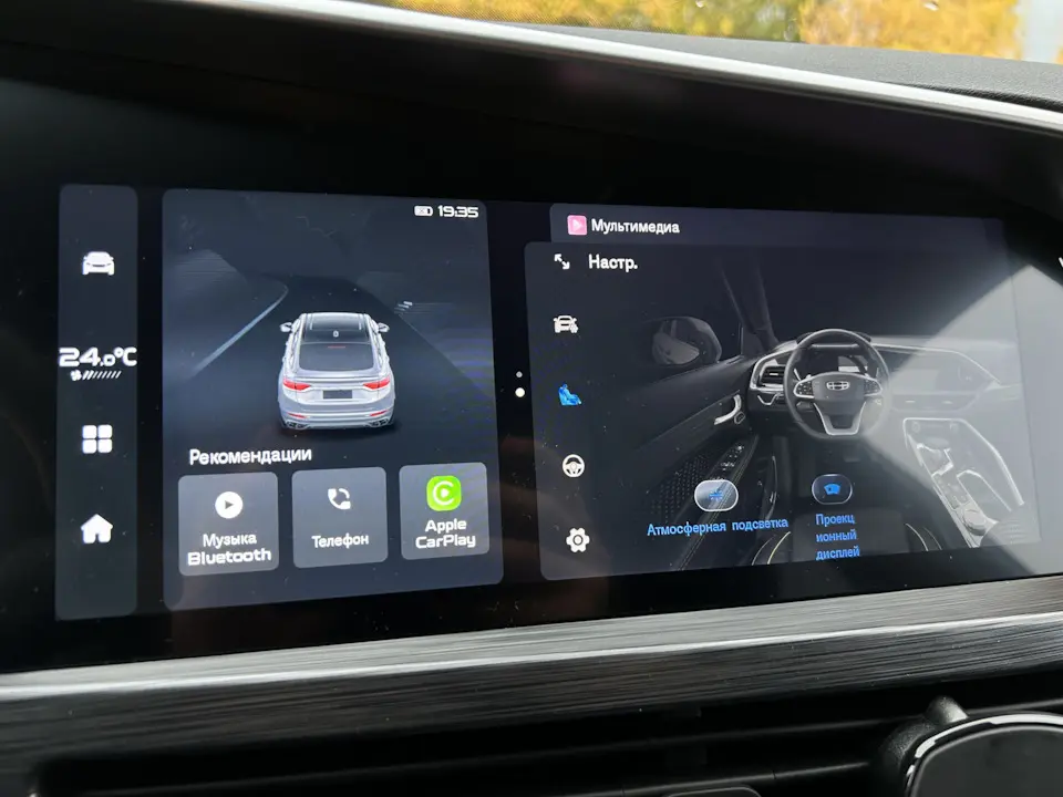

Сначала надо понять есть ли уже на ГУ CarPlay. Значек на основном экране.
Если нет, то надо заехать прошить. Если машина рестайл, то по идее должны прошить. Так дилеру и говори. Хочу прошивку с carplay на свою тугелу. Они сверятся по номеру ПО и скажут, шьется ли ГУ. Там вроде можно по цвету фона определить.. но я не помню. Тут в теме есть много по этому поводу информации.
Дальше уже можно смотреть коробочки.
Я бы советовал типа таких
Но это после того как на ГУ появится CarPlay

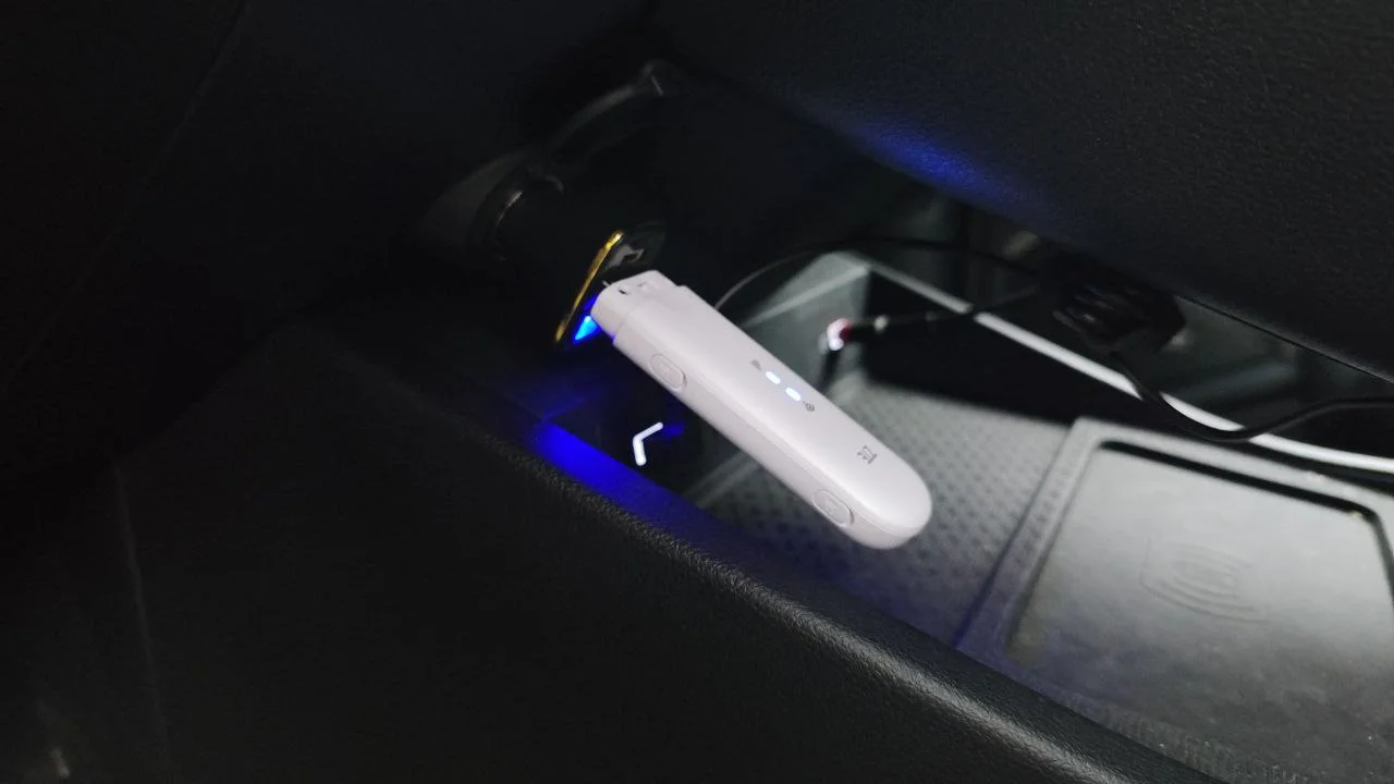

Сразу после прошивки, приехав домой, установил на ГУ Speedtest и был несколько разочарован: скорость не поднималась выше 3Мбит/сек, хотя на самом смартфоне в этой же локации до 100Мбит есть. Позвонил установщику, он подтвердил, что WiFi-модуль слабый и это норма. В редких случаях скорость может расти до 6-7Мбит. Посоветовал установить модем, что я и сделал.
Купил ZTE MF79U прошитый под смартфонные СИМ-ки. Установил его в прикуриватель со стороны водителя, светодиодами вверх и без антенн (!!!). Скорость выросла до 30-40Мбит. Антенны, как выяснилось экспериментами, скорость режут до 7-10Мбит.
В дальнейшем установил, что если сверху над модемом подключить кабель для зарядки (у меня зарядка в прикуриватель с 2-мя разъемами, модем был подключен в нижний - кабель в верхний), скорость тоже падает.
Есть мысль подключить антенны, но направить их вниз, возможно они просто экранируют сигнал WiFi. Позже проверю и доложу )))
Можно его не напрямую пихать в разъем, а на проводе (небольшом). Тогда можно антенны прикрутить. Правда придется искать как закрепиться.

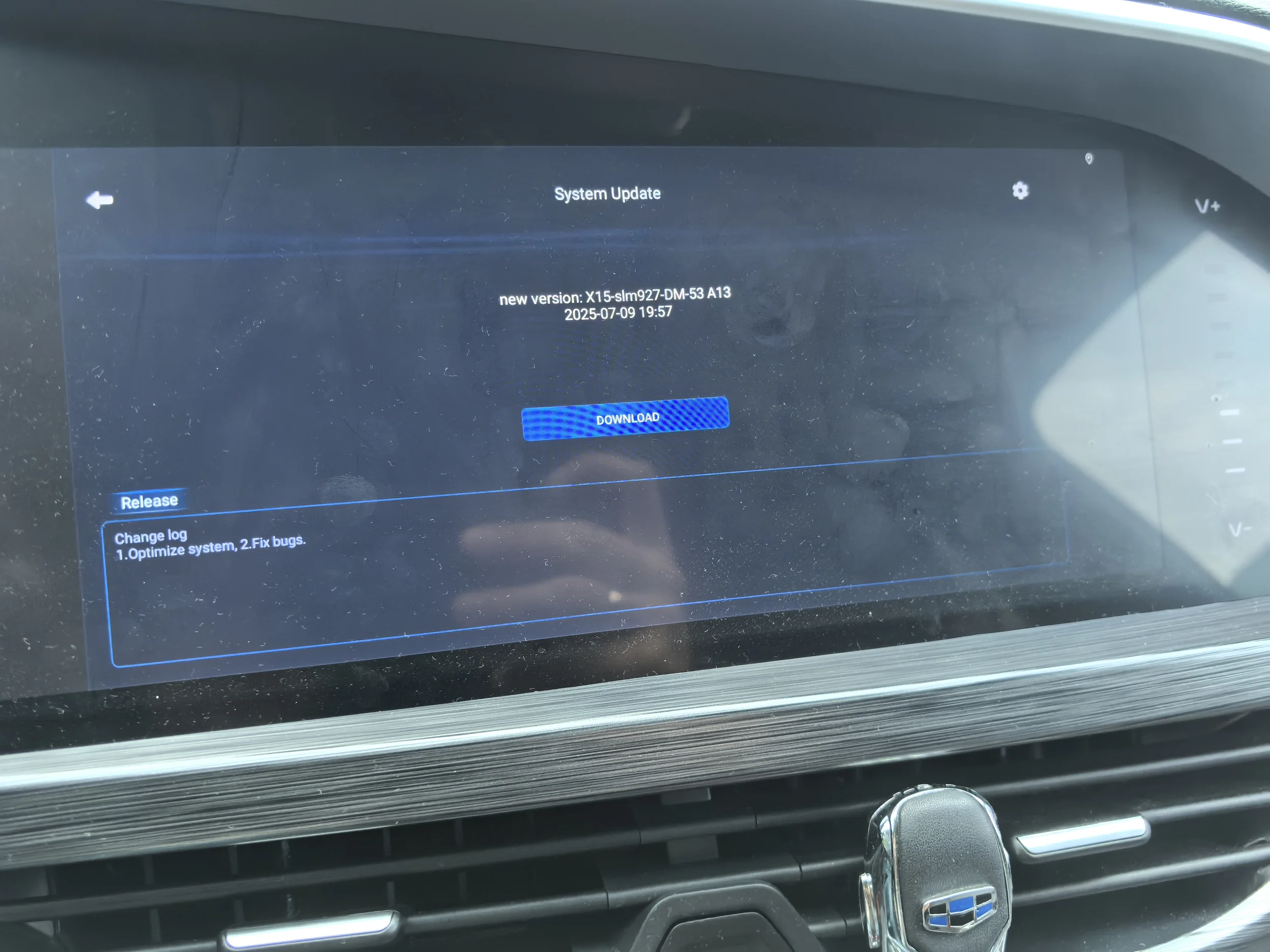

Так прошивки вроде по воздуху хорошо прилетают
Не, на саму коробку Carlinkit ничего не прилетает. Ну по крайней мере у меня ни разу через воздух не прилетало.. а там на 6225 уже как минимум 2 шт за 2025 год вышло.
Скачиваешь на карту, нажимаешь обновиться офлайн.. и говорят что если стоит сторонний лаунчер (типа carcar launcher) то лучше его на время переключить обратно на стандартный
Только недели 3 назад обновил по воздуху на майскую версию прошивки, вроде как последняя на сегодняшний момент.
Да может у меня совсем старая прошивка стояла. 15.10.2025 и может не хотела по этому. Закинул сейчас на карту памяти, обновил на всякий случай. Правда я особой разницы не заметил. Пользуюсь лаунчером CarCarLauncher.
обновлял по воздуху, через wi-fi
Вот, опять прилетело
SKG, Странно что я вообще у них в телеге не вижу эту июльскую прошивку)
Я думаю у меня просто совсем старая прошивка стояла и именно она не хотела по воздуху чето делать. Сейчас у меня прошивка от 06.05.2025, посмотрим что у нее с обновлениями.
У меня предидущая такая же была версия, прилетела так же по воздуху!
Вы через СИМ в интернете или через раздачу Wi-Fi? Я через раздачу. Может она по сим не хочет прилетать?
