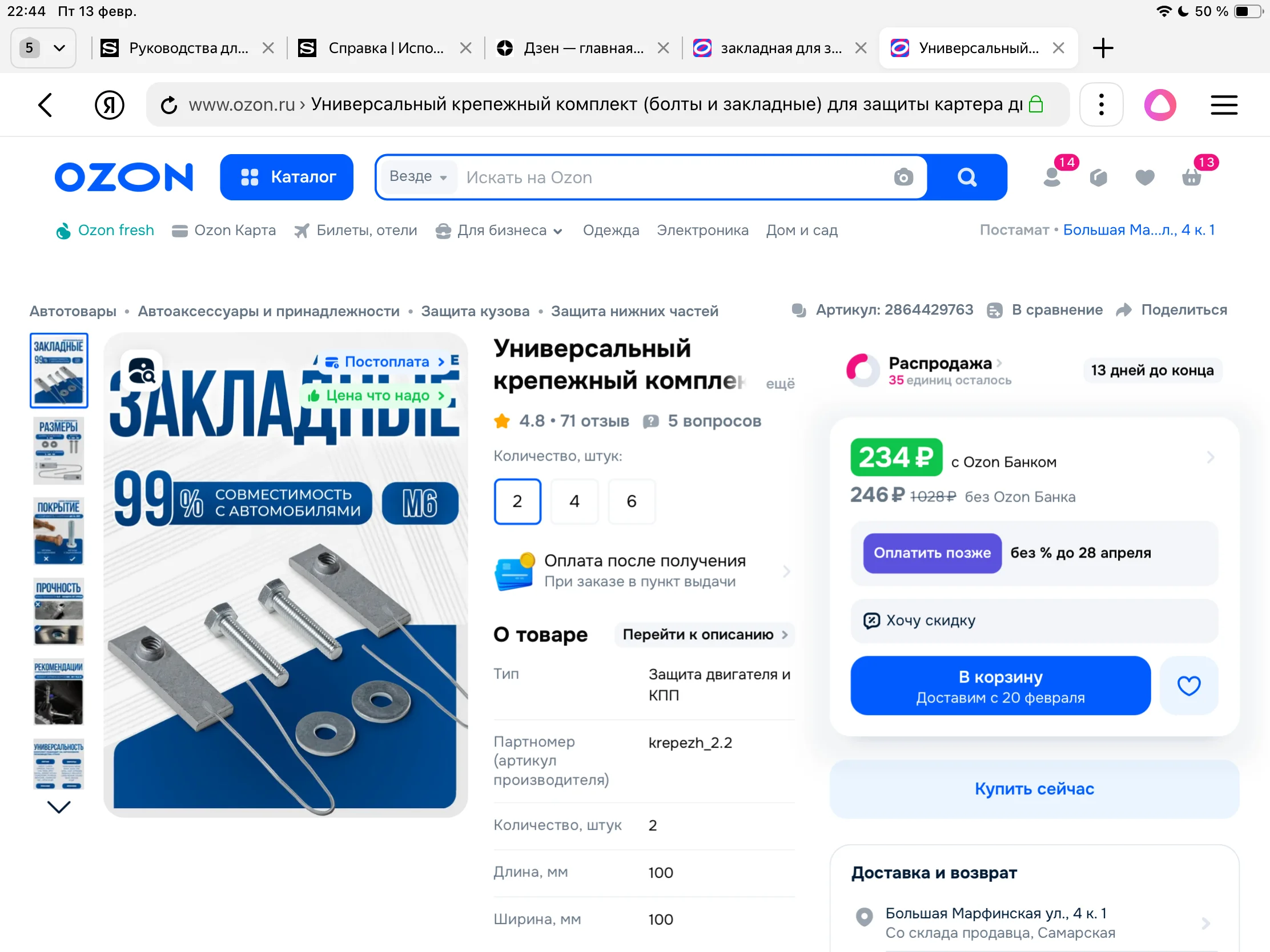

Если у Вас стоит защита, как на фото в теме, то с ней в комплекте шли примерно такие, как на фото. Но если чудо-слесарЯ просят новые закладные, то скорее всего они до конца выкрутили болты, а не ослабили их. Таким образом Вы ездите с защитой , которая не закреплена к балке подвески и в теле балки остались старые закладные. Поэтому если что-то непонятное будет громыхать спереди то это могут быть закладные из которых выкрутили болты.
