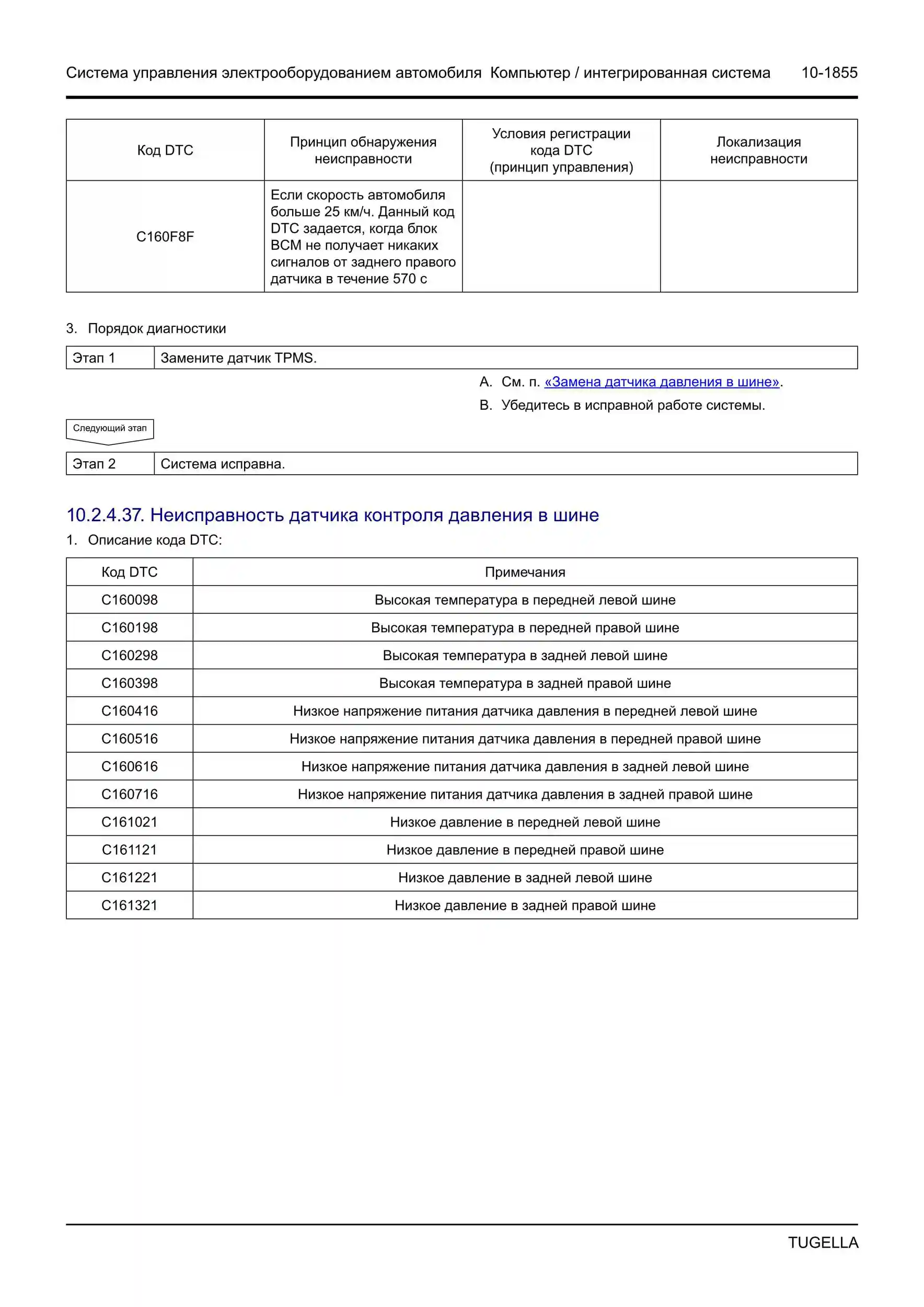

Жаль, что так ничего толком и не выяснили. У каждого датчика в авто есть свои коды неисправности, как и в любом блоке авто для каждой системы есть(прописаны) коды и условия их контроля/обнаружения/сигнализации. Так и с датчиками давления и системой, контролирующей их, тоже все прописано своими кодами и условиями. Вот только часть из них.
Увы, но получилось, что в результате никакой конкретики.
Жаль, что так ничего толком и не выяснили. У каждого датчика в авто есть свои коды неисправности, как и в любом блоке авто для каждой системы есть(прописаны) коды и условия их контроля/обнаружения/сигнализации. Так и с датчиками давления и системой, контролирующей их, тоже все прописано своими кодами и условиями. Вот только часть из них. Увы, но получилось, что в результате никакой конкретики.
По прибору были ошибки, означающие потери связи с датчиками, ещё низкое давление в шинах: С161021, С161121, С161221, С161321. Но низкое давление было несколько дней назад, потом привел в норму. Скорее всего эти ошибки были не актуальными. Актуальных ошибок не было. Карсканер не увидел эти ошибки вообще.

Ну вот ,хоть какая то конкретика. Не актуальные, как правило отображаются как архивные. Как то странно отчет карсканера выглядит, да и почему то не хватает блоков, в том числе ВСМ. Просто при сканировании делаю запрос по всем доступным блокам и отчет содержит и ВСМ, например такой.
