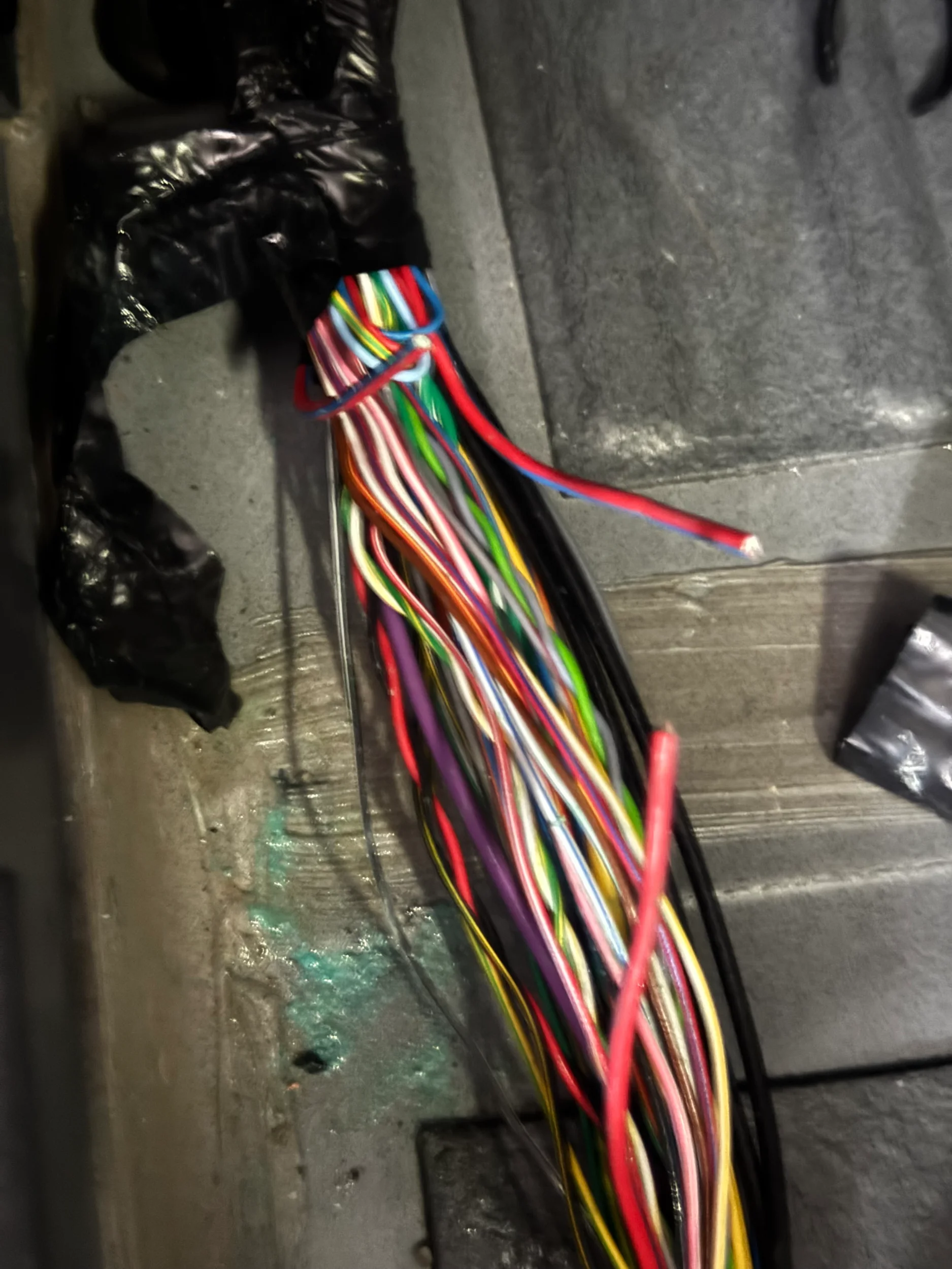

В общем, у всех Джили оказалась полностью ублюдочная конструкция - под поролоном, куда и затекает вода, прям внизу находится несколько важных блоков электроники, которые, вдобавок не являются герметичными. Кроме того, в машине используется один цельный жгут проводов, который идет через весь салон и если он сгнил, надо полностью разбирать салон.
Семейная пара, которой отказали по гарантии, отдала 240 тысяч за диагностику и замену одного из блоков.
Неофициалы берут только за работы от 80, это если не хочется кормить дилера, который будет все валить на вас (мне эндоскопом посмотрели те места где по данным джили может течь, там сухо).
Короче, проблема оказалась в ублюдочном конструктиве Джили.

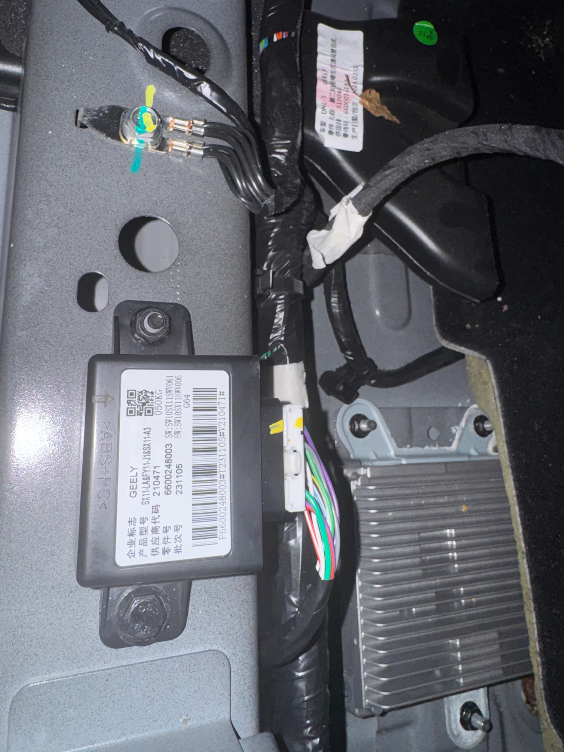

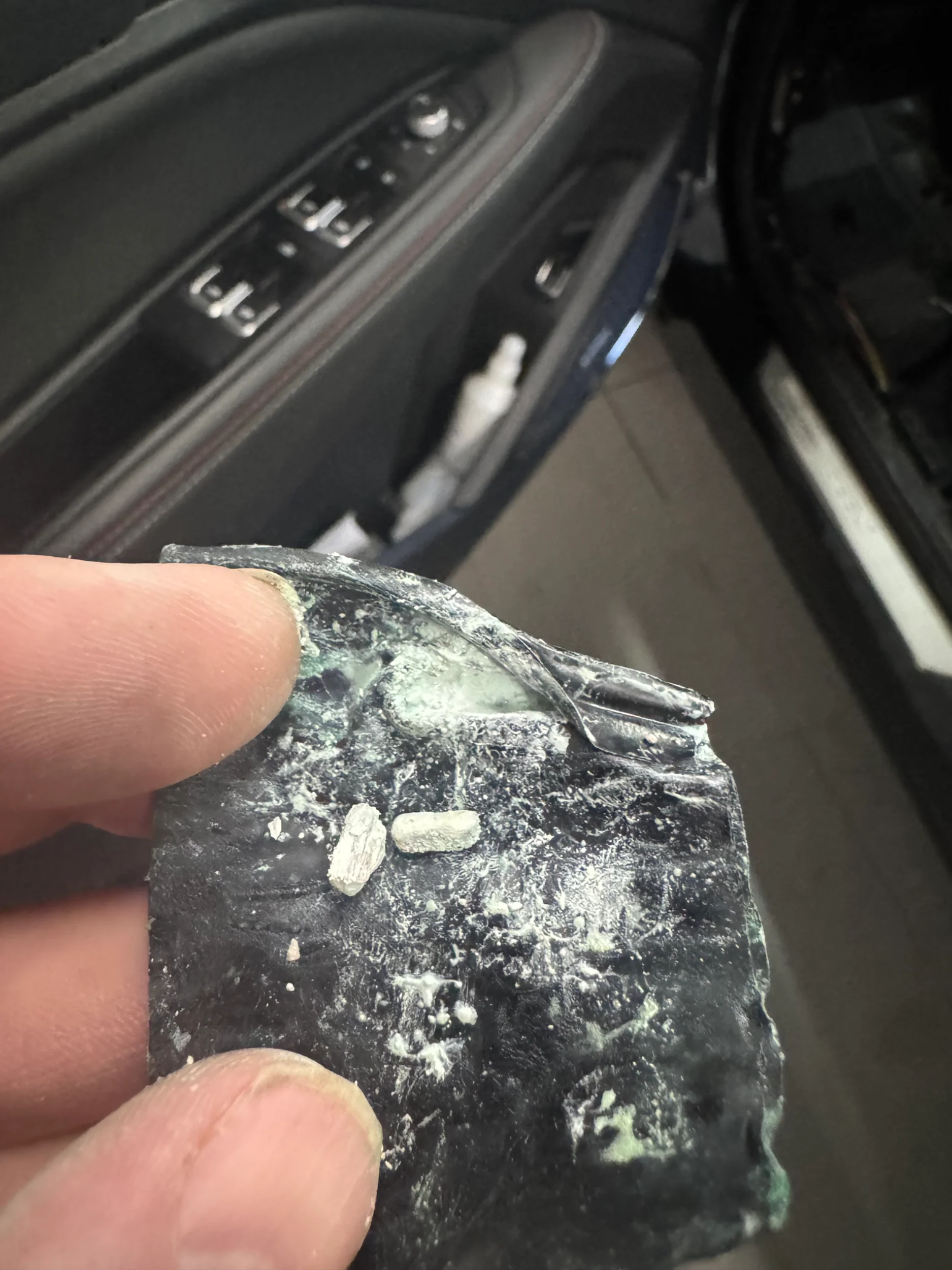

В самой нижней части жгута есть тройничок плюсового провода, от которого питается дверь, представляющий из себя медную гильзу.
От тройника идет питание на дверь водителя, многие ошибки (но не все) были завязаны на то, что с ним нет связи.
Тройник - две маленькие медные гильзы, сам провод очень-очень тонкий (даже не похож на силовой, но это вроде он). даже при небольшом количестве влаги под ногами водителя, соединение отгнивает.
Дилер устно сказал что это не гарантия, пол сняли немножко полили водичкой снаружи (крыло решил не снимать, ***, судя по тому как поливали - лишняя трата денег).
Попросил отказ в гарантии. По заявлению мейджор требуется замена всего жгута по нормативам Джили, я сказал что это бред собачий ибо восстановить гильзу - дело пяти минут.
Но самое главное - этого всего не было бы, не будь гильза в изоленте, а хотя бы в нормальной клеевой термоусадке!! На мой вопрос как машины вообще без ковриков продаются (и должны типа эксплуатироваться), менеджер по гарантии вообще ничего не смог ответить, мол политика Джили это если Течи кузова нет, то остальное проблемы пользователя.
Еще могли погореть блоки, которые стоят там на полу, но сначала надо восстановить проводку.

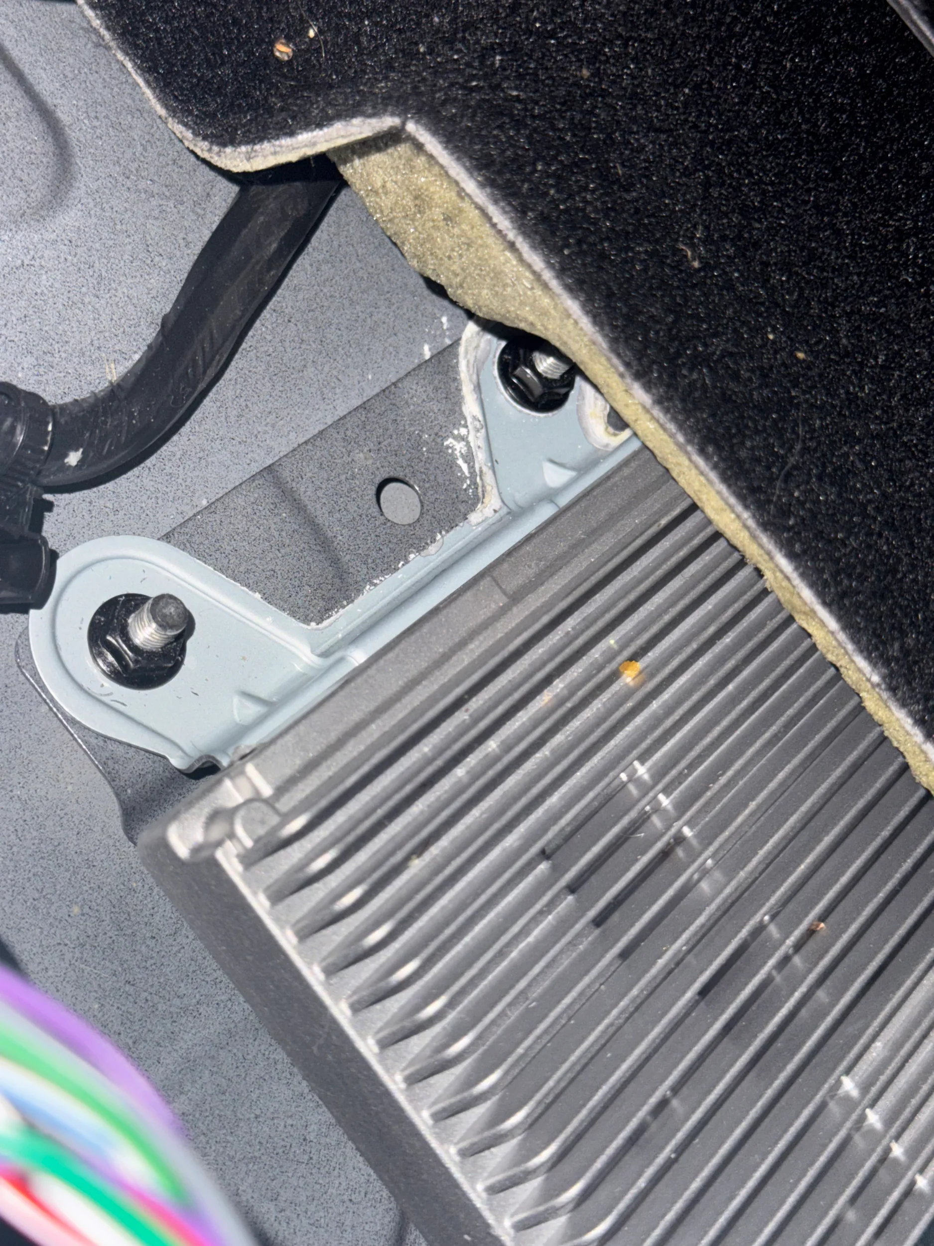

Немного не в тему, но про Major. Ездил к ним в Отрадное на дефектовку по КАСКО. Дама на парковке, тыча в телефон, задним ходом фаркопом передний бампер проткнула. Результат: приехал домой после дефектовки с неработающей передней левой фарой. АБЗАЦ.
Звоню им. Как так? Говорят - приезжайте. Наверно, когда фотографировали - клипсу нормально не воткнули. Мне до них чесать 2.5 часа в одну сторону. Итог: езжу без фары. Обещали на этой неделе отзвониться по поводу ремонта. Страховая всё согласовала вчера. Жду их звонка и записи на ремонт.
Хочу обратить внимание всех. Индикации на приборке о том, что фара не подключена НЕТ! Косвенно можно понять, что фара в ауте по изменению звука поворотника. Моргать (и звучать) стрелка начинает в 2 (а может и в 3) раза чаще.
А что там за модули/блоки находятся, которые абсолютно не имеют защиты от влаги, и как она может на них именно попасть? В виде конденсата или стекая прям на устройство?
Фотографий ни у кого нет?
И где именно они расположены?
Просто это поможет тем, кого еще не коснулось... Лучше предупредить ситуацию, чем поиметь с ней дело 🤷‍♂️
Про "косу" понятно все... Абсолютно неграмотное решение со стороны производителя. Такие соединения в изоленту не заматывают, создавая почву процессу окисления. Должно быть либо плотно загерметизировано, либо открыто к испарению влаги.
Блок кругового обзора например. Поднят миллиметров на пять над уровнем днища, контакты негерметичные и при малейшем окислении согласно регламенту Джили весь блок и вся проводка подлежат замене. Ессно, за счет клиента купившего это поделие китайского говнопрома.
На деле, если не затопило электронику,контакты можно вылечить. Но Джили настолько конченный производитель что объявляет даже гильзу (!!!) на всем огромном жгуте не подлежащей замене, а типа надо менять весь жгут.
Больше никогда ни одного китайца, это принятое решение.
Блоки эти расположены под сиденьем. У семейной пары, с которой я общался, вода была и там, блоки затопило.
У меня пока обошлось только отгниванием плюса на питание двери (куча глюков из-за одного провода так как в Джили почти все функции завязаны на дверь водителя, включая даже работу радаров 🤣)
