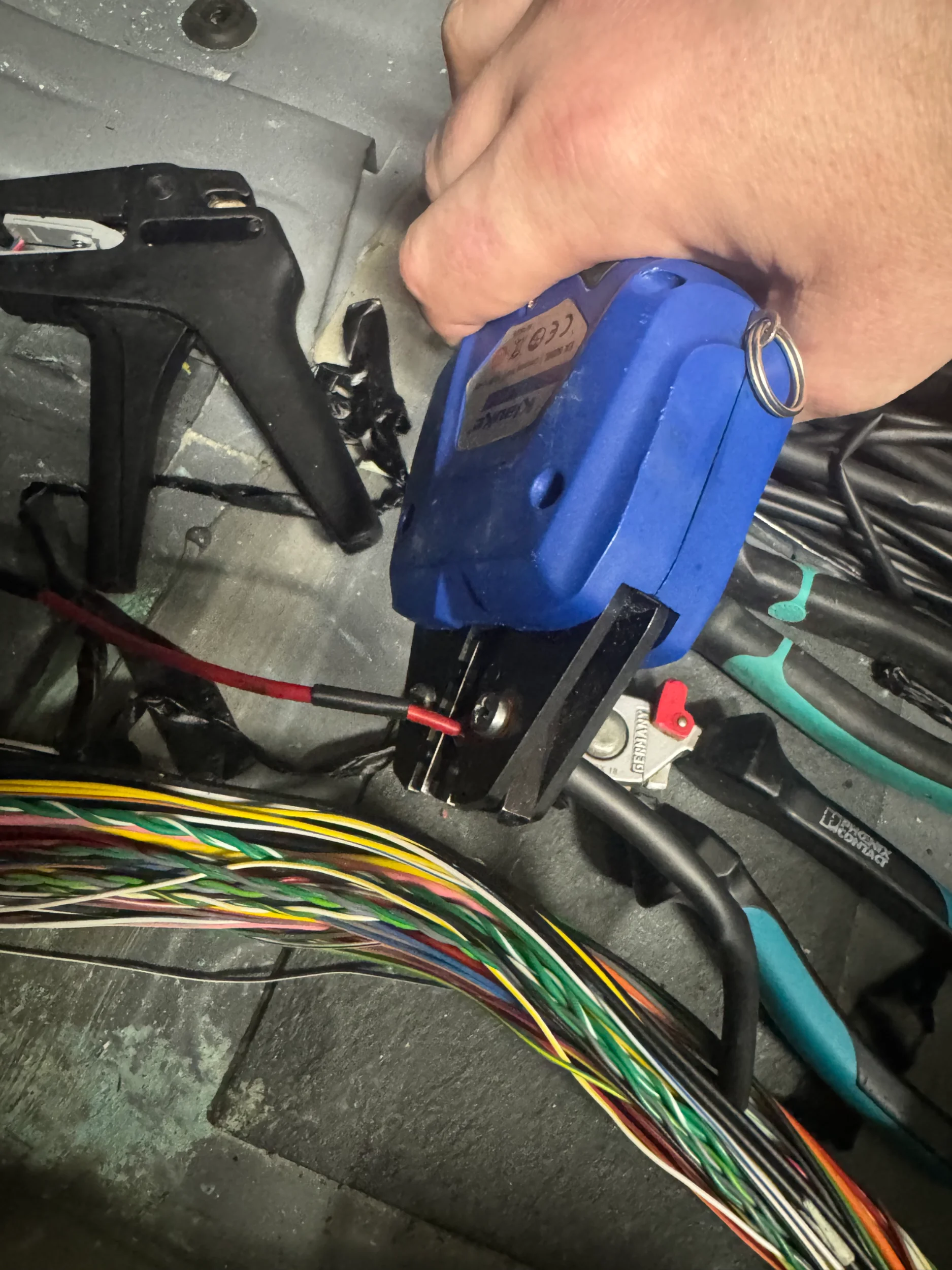

Потому что все виденные мной сервисы не умеют работать с проводами, включая официалов. У официалов «ремонт проводки» за 15 тысяч рублей- вам скрутят скрутку там и замотают изолентой, а через полгода все снова сгниет. Я же решил сделать на совесть.

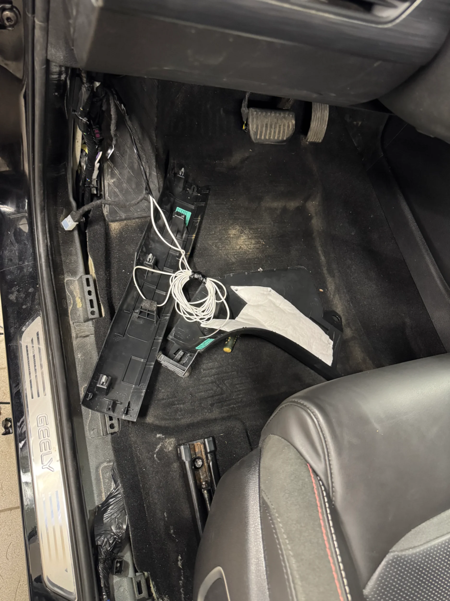

При этом сказали что собрать салон со стороны водителя смогут сами за денежку или я сам могу собрать если захочу.

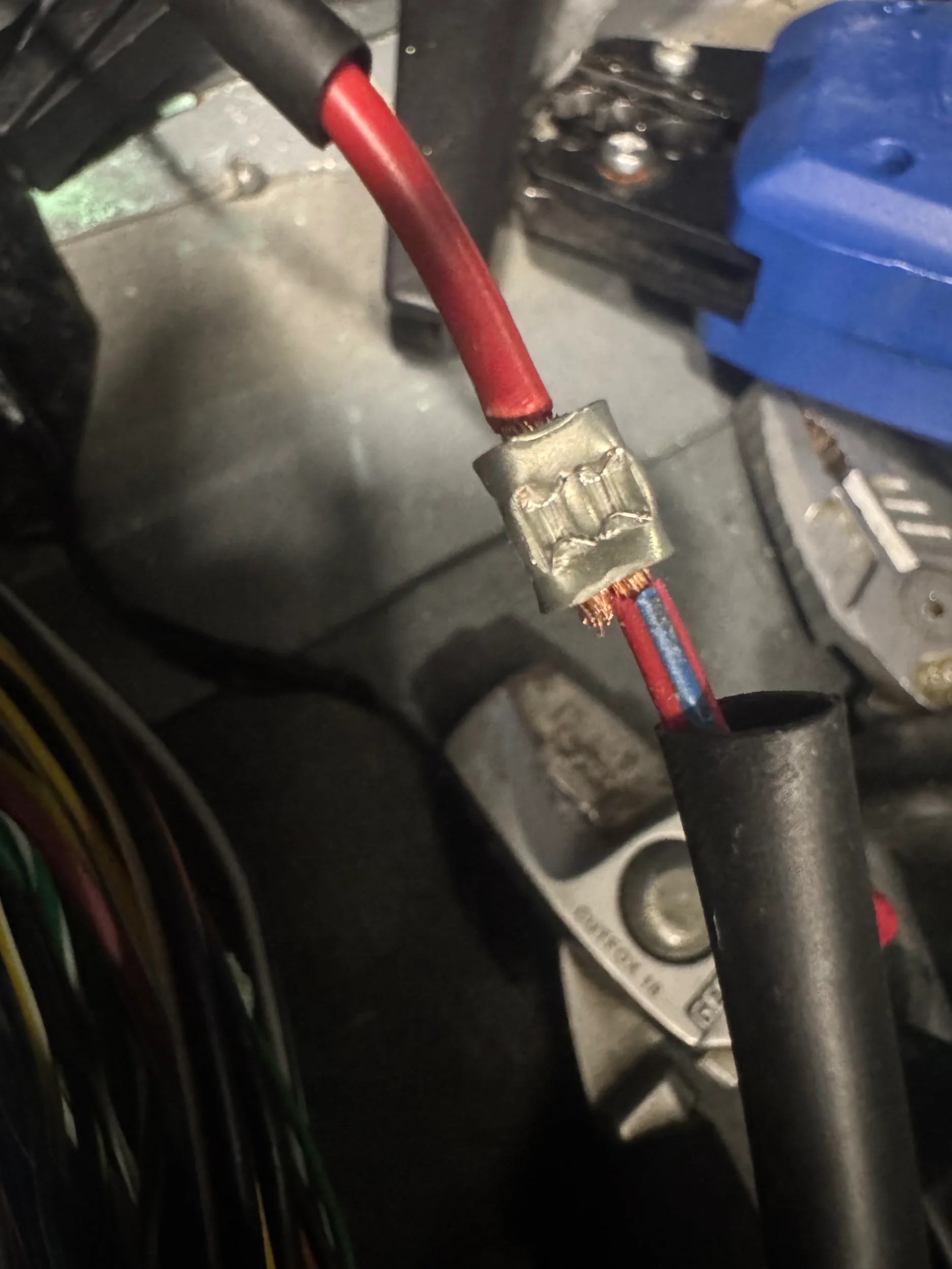

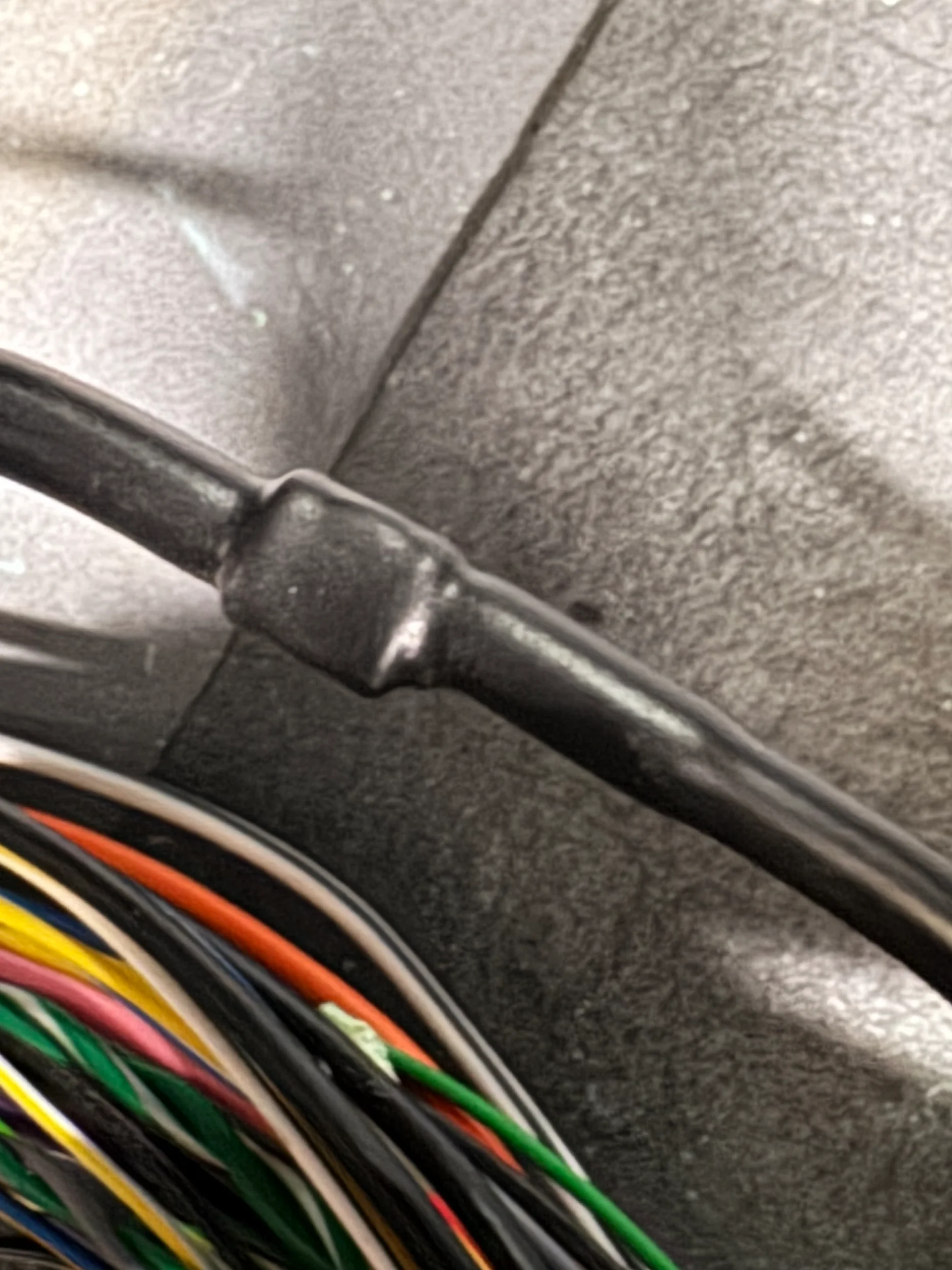

На сборку салона у меня не было времени, а вот провода сам сделал - у меня есть довольно хороший инструмент по этой части, он сильно выручил. Сделал все на опрессовку под термоусадку на клею - это соединение на века, плюс герметичное. В итоге получилось неотличимо от того как было, и с очень хорошей устойчивостью к воде.

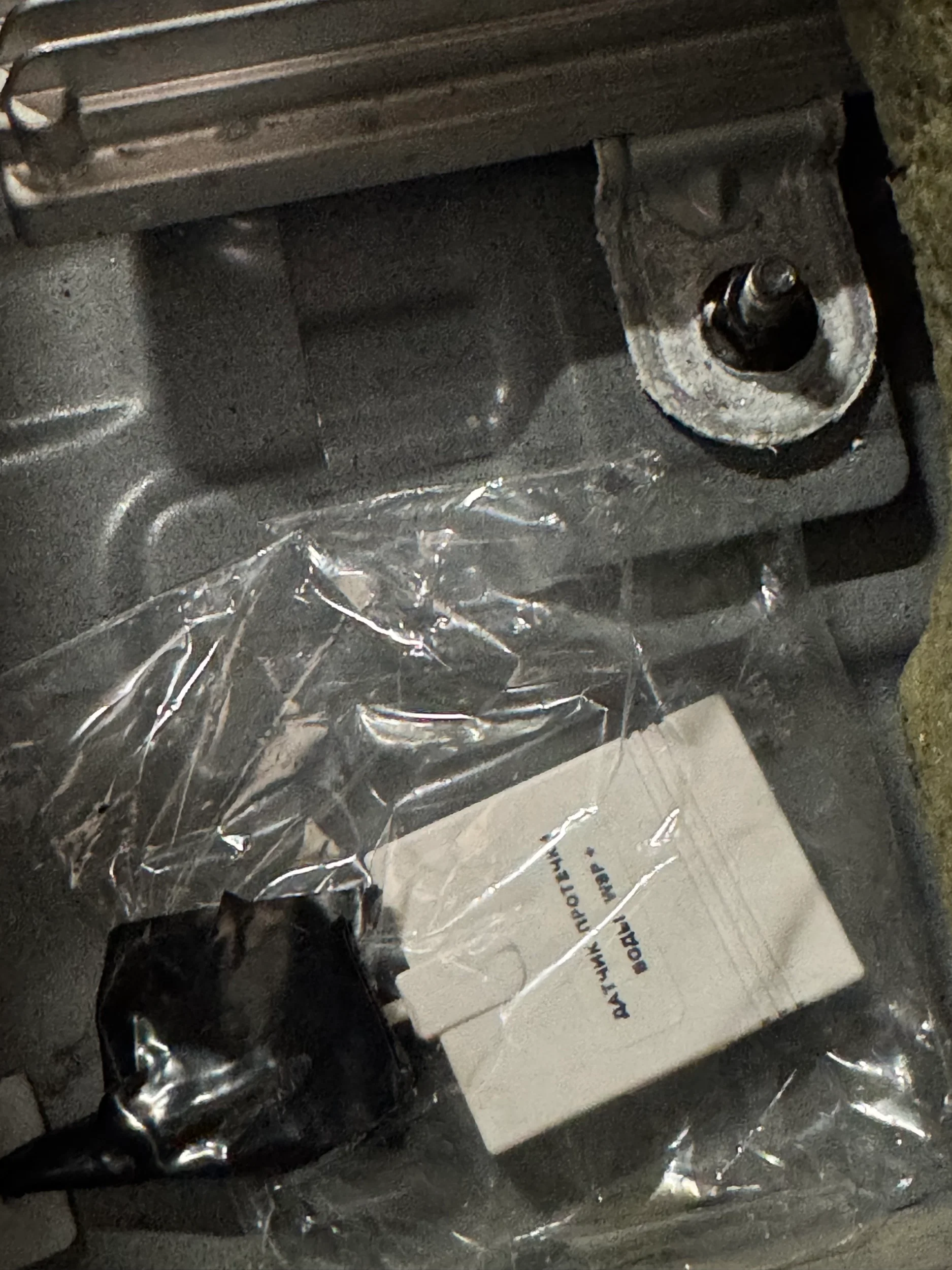

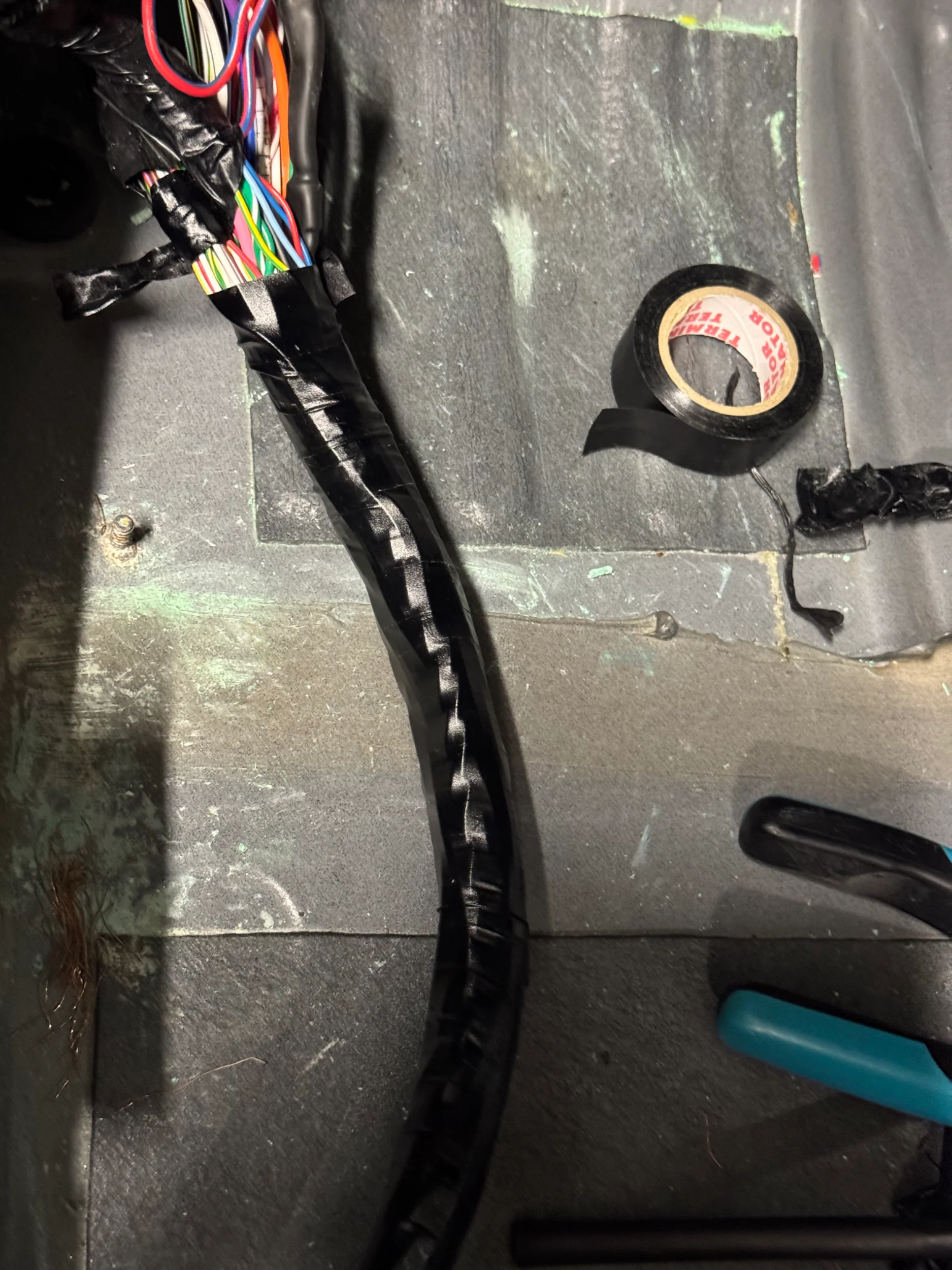

Дополнительно поставил два датчика протечки от системы гидролок (защита от потопа в квартирах
) в места где копится вода м с выводом проводов в салон.
Датчики положил в пакетики с прорезанными углами чтобы вода затекала, но случайно разводка датчика не воротилась на пол.
В будущем можно будет знать есть вода или нет, не разбирая салон. Один датчик поставил под жгут, другой - рядом с блоком панорамного обзора, который тоже частенько топит. Вот такой колхоз )))

Да, внимание!! Если решите сами так делать, перед всем снимите минус у аккумулятора! Этот провод с соединением плюсовой, если минус аккумулятора подключен, одно неловкое движение и у вас коротыш. А проверять куда именно там поставили предохранитель китайцы и поставили ли вообщем (не удивлюсь если там один общий ампер 100 на все и у вас просто выгорит проводка при коротыше).
