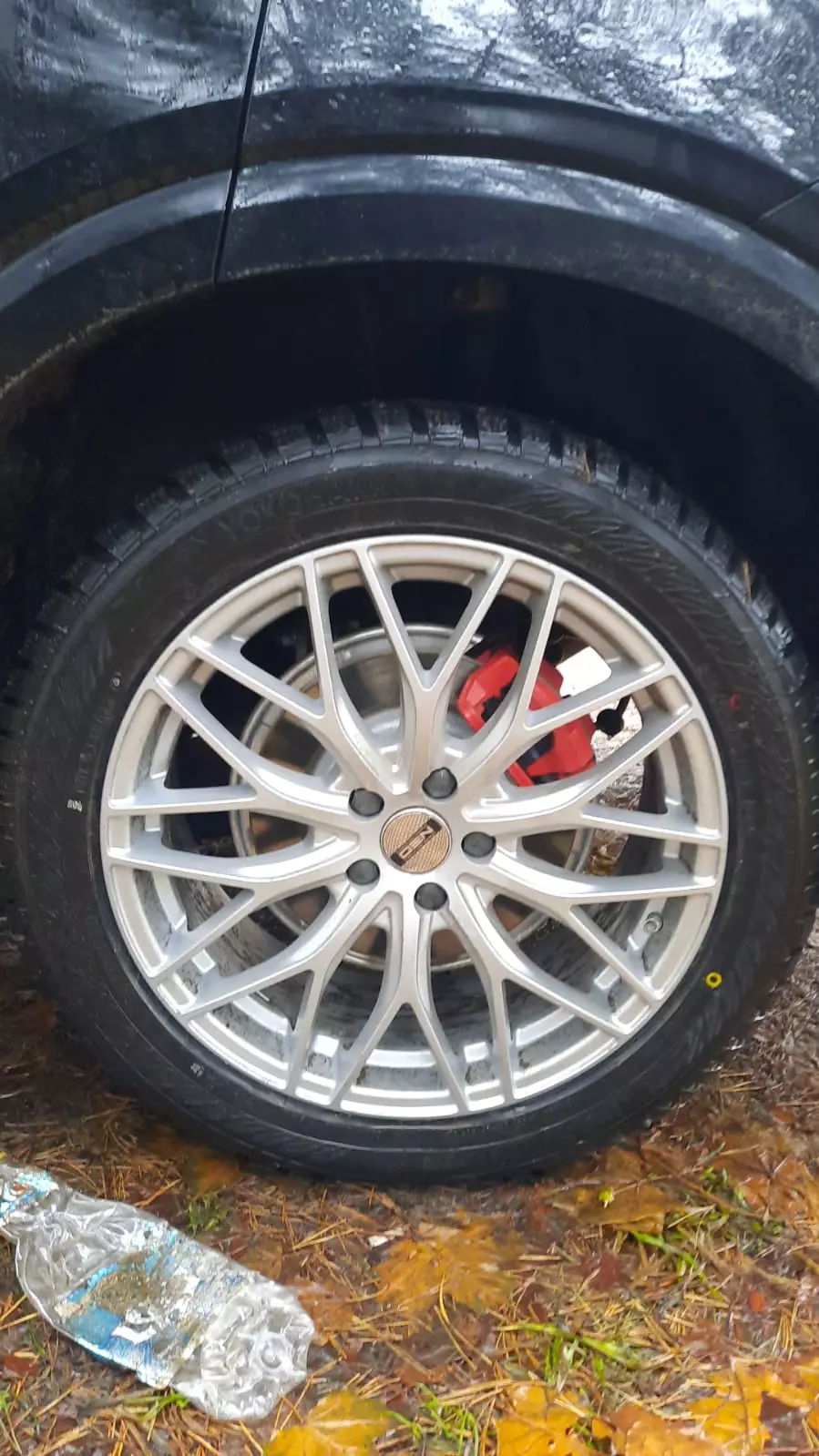

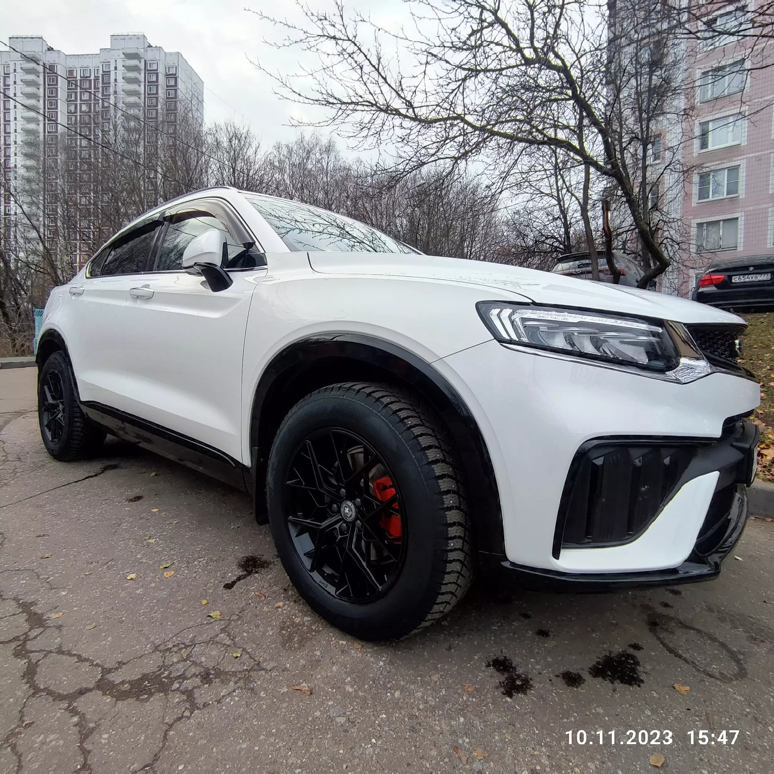

мои 19 катки )))
я вот думаю - может жабры сделать и полоску по бокам красного цвета, под цвет суппорта... или лишнее это, и так супер смотрится:unsure:

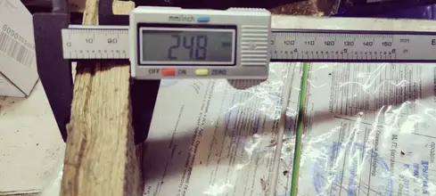

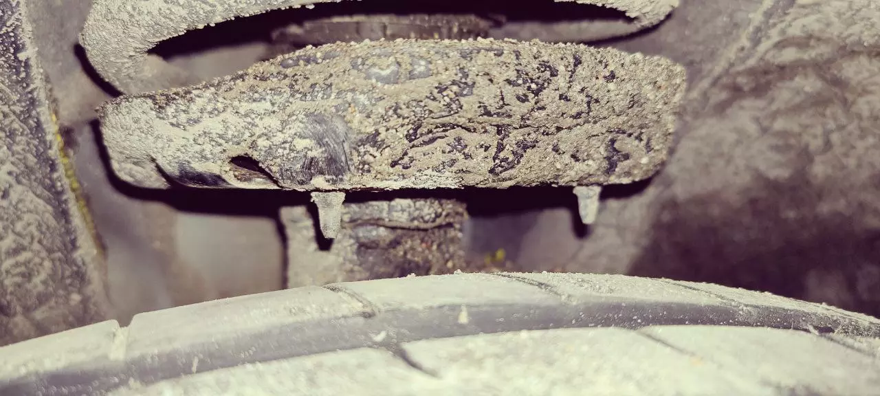

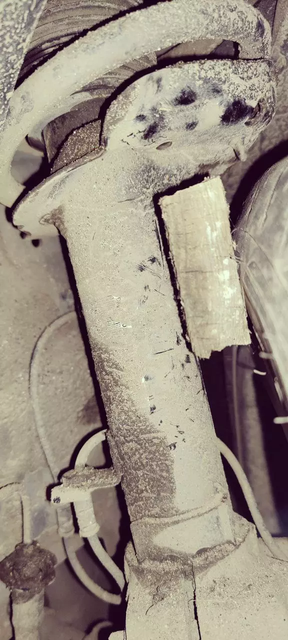

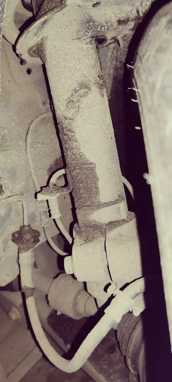

Ну и всполошили же Вы меня. Я не поленился и съездил в гараж, чтобы всё промерить.
При штатном диаметре колеса расстояние до упорной чашки пружины более чем достаточно (см. фото). Диаметр штатного колеса 729 мм и если его не увеличивать, ничего цеплять за нижнюю чашку не будет. Вы увеличили диаметр. 255/60/18 - диаметр колеса 763 мм, т.е. у вас расстояние до чашки уменьшилось на (763-729)/2=17мм это конечно очень много.
255/55/18 - диаметр колеса 738 мм. Расстояние до чашки уменьшится на (738-729)/2= 4,5 мм. Это допустимо.
Далее посмотрел расстояние от боковины колеса до стойки. Туда влезает доска 25мм..
Ну не зря люди говорят, что колесо шириной 265мм влезает на штатном диаметре колеса.

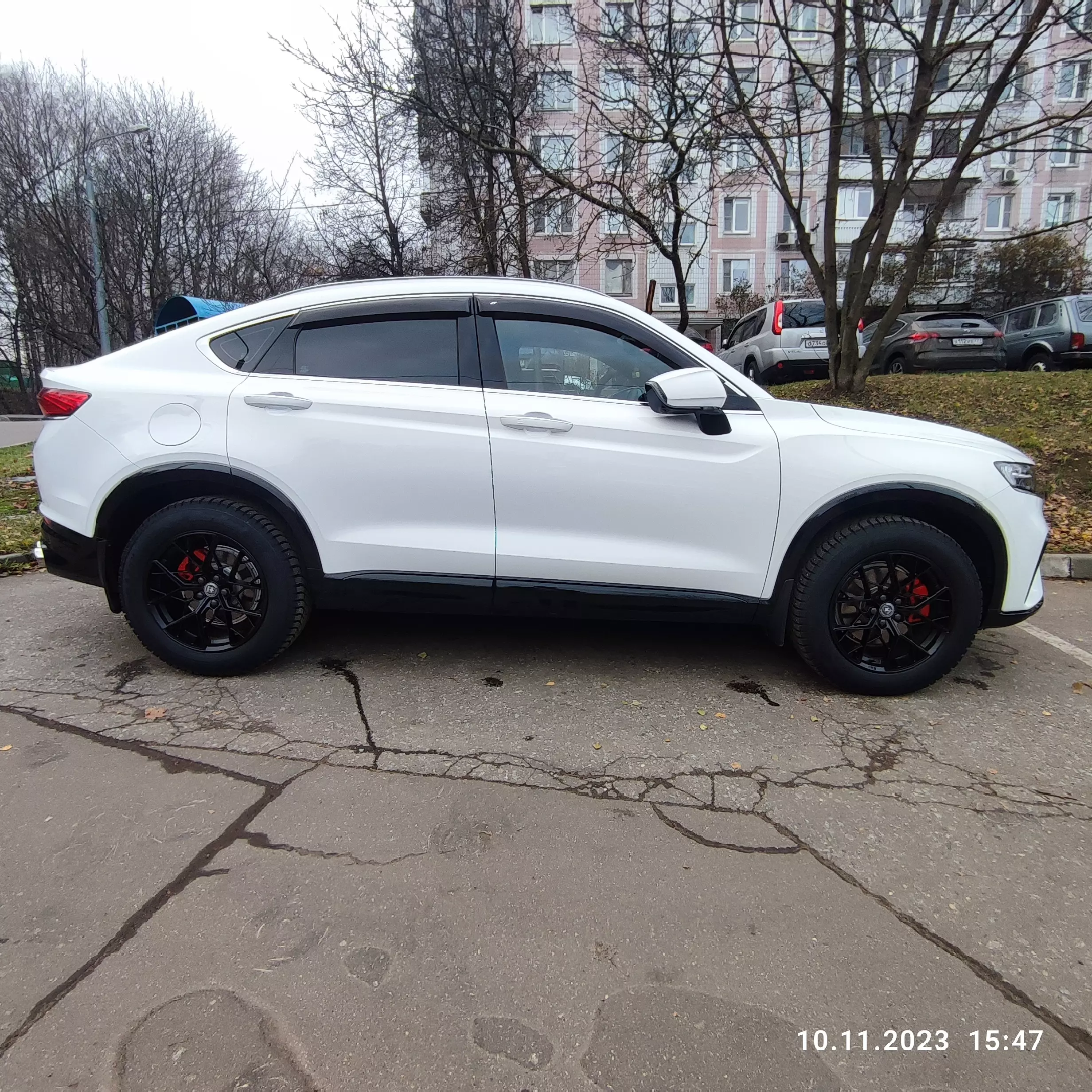

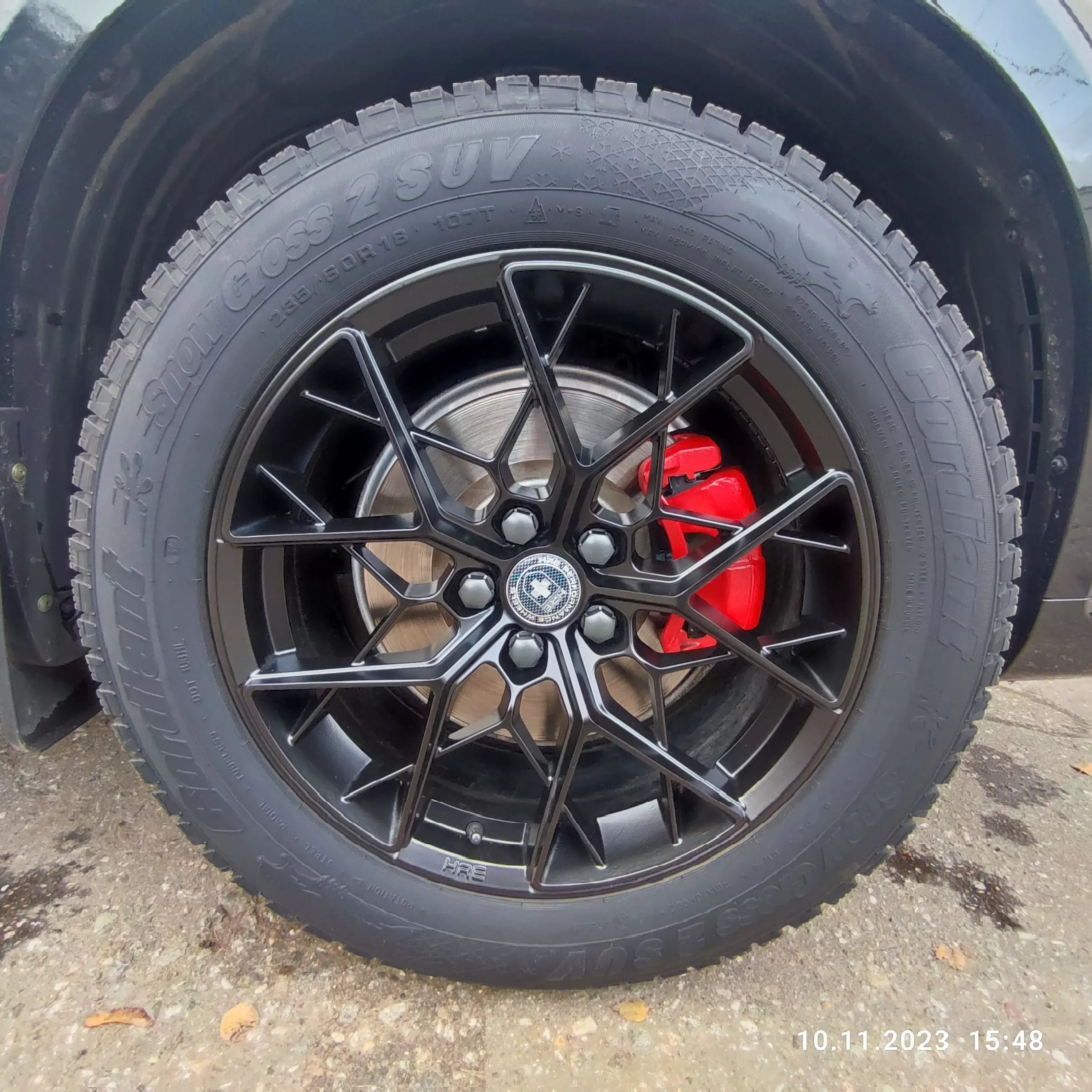

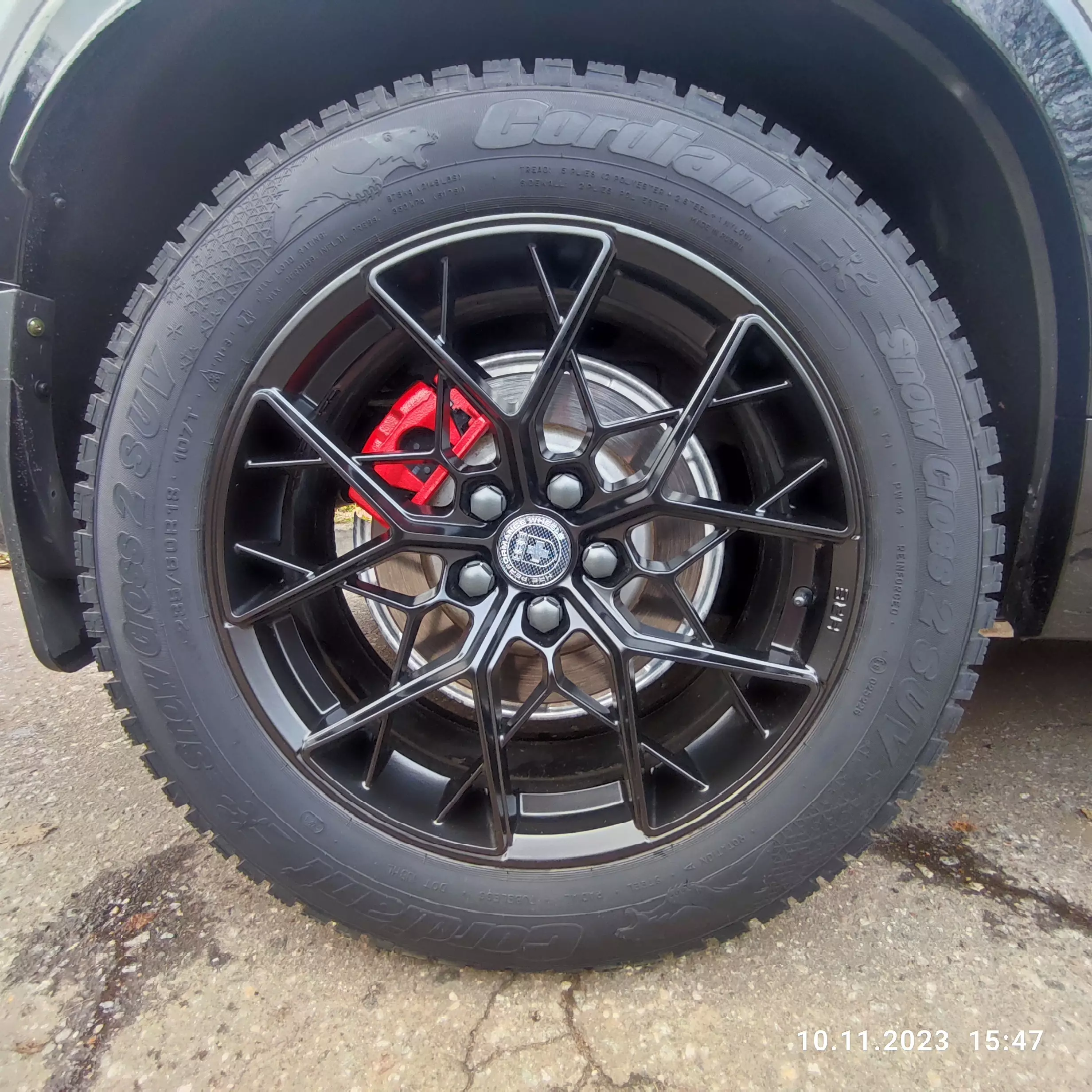

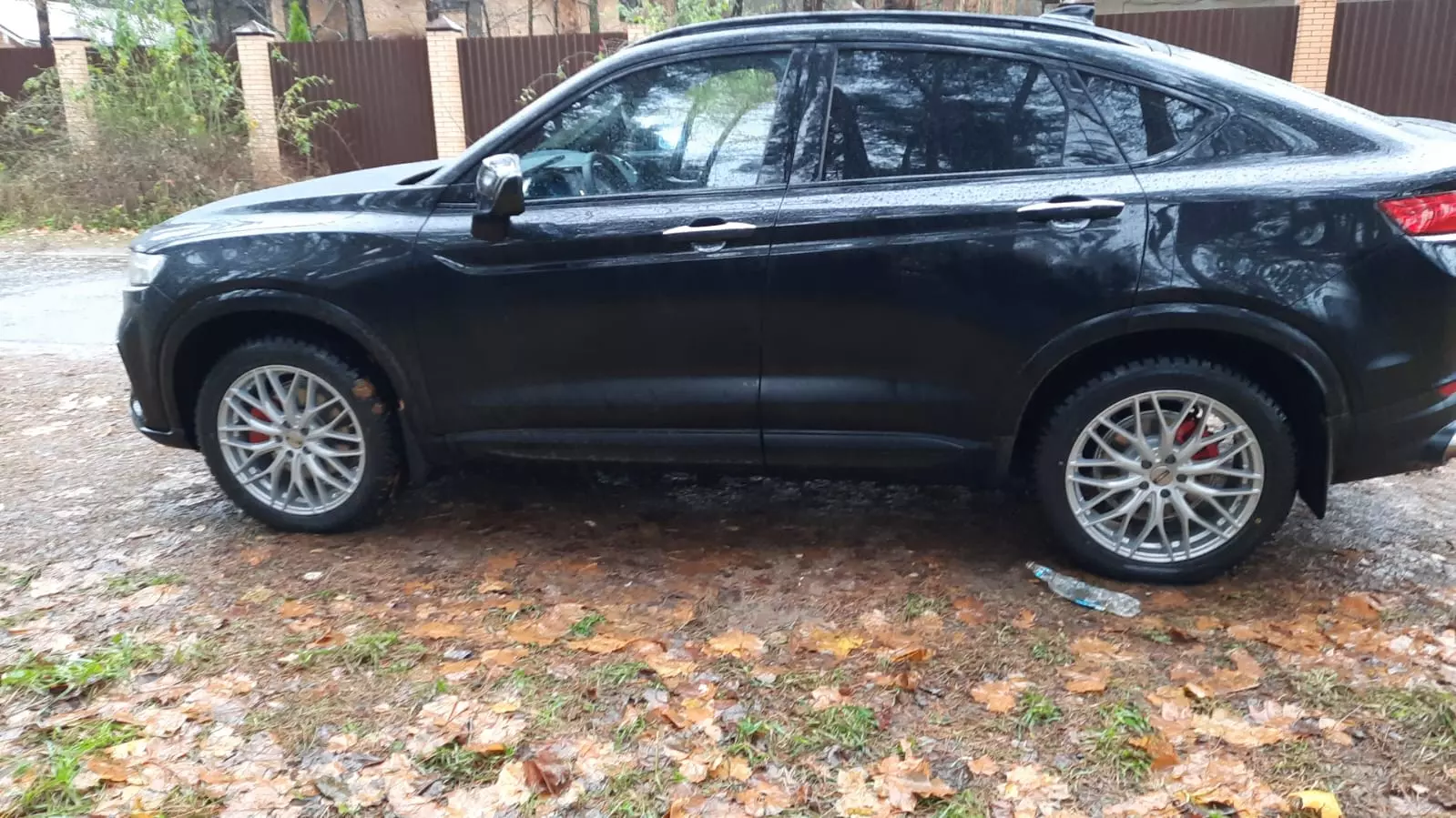

R18 235/60 ет35 j8 что получилось для зимы, ездю быстро и много трасс по городам
Вылет дисков 35? На штатных дисках вылет 46 если не ошибаюсь. 11 мм разницы по вылету. Я не спец по дискам,но когда себе выбирал,в инете начитался,что допускается расхождение по вылету диска не более 5 мм...
