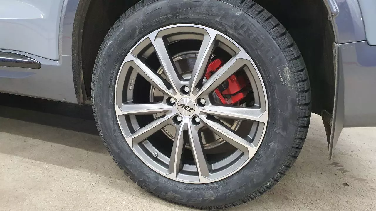

я взял 19 диски, искал долго, месяца полтора, но купил что хотел и по норм цене
Колесный диск NEO 19x7.5" PCD5x108 ET45 D63.4 Литой - 13900 руб за диск.​

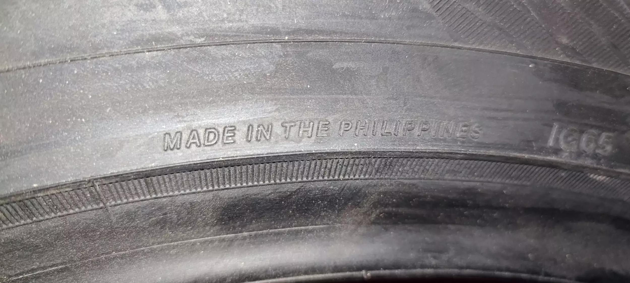

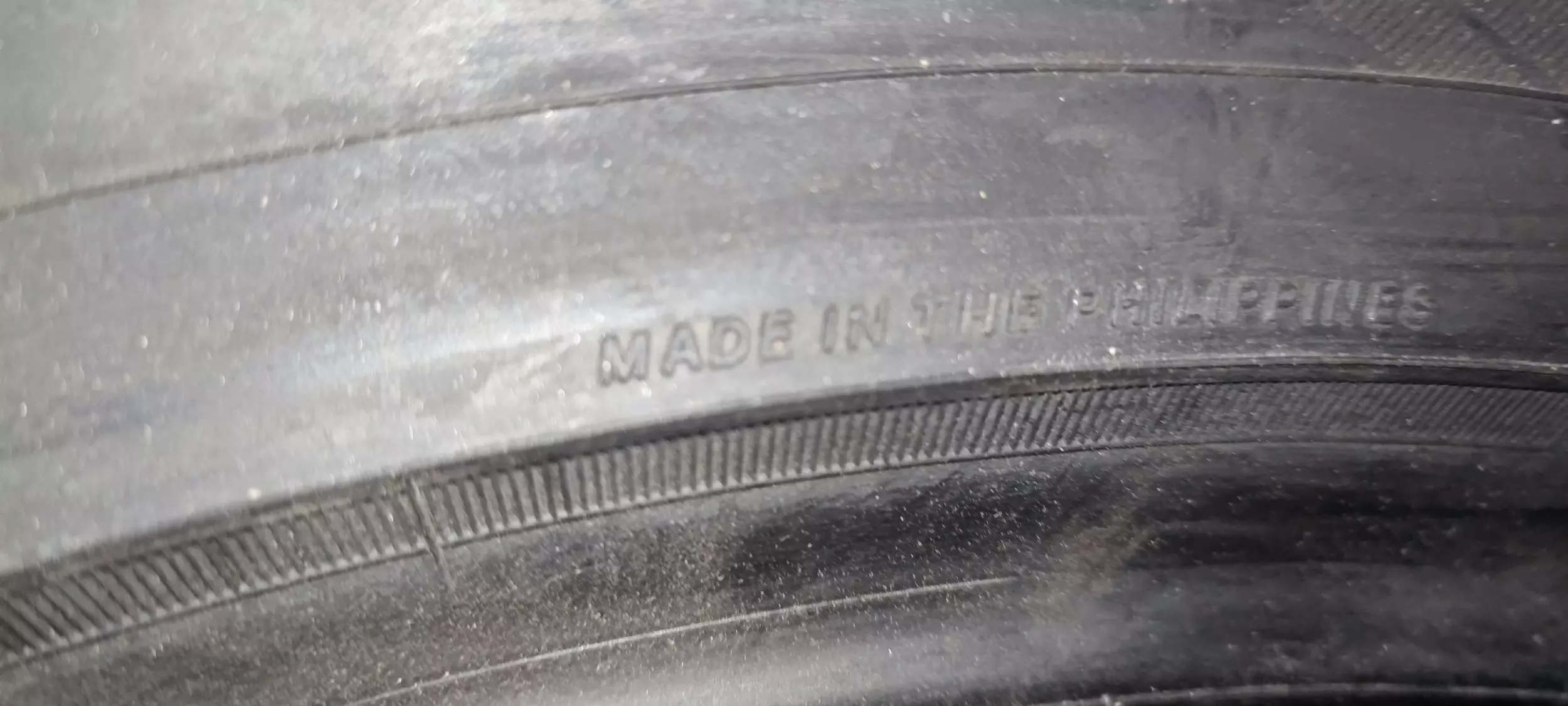

с резиной тоже самое, взял 2023 года выпуска и тоже по норм.цене - 15800 руб за покрышку. Мишлен и Нокиан, очень дорогая, хотел Пирелли - но тоже ниже 20 тыс не находил, Китаю я пока не доверяю, на маркетплейсах куча резины старых годов выпуска, они конечно заметно дешевле, был вариант Pirelli Scorpion Ice Zero 2 - 2020 год - и цена 19,500 руб , все остальное мне попадалось старье.
Шины зимние Yokohama Ice Guard IG65 235/50 R19 99T - 15800 руб/шт​
все брал на Озоне, диски везли с Ростова на Дону, резину - аж из Новосибирска
p/s/ лично мое мнение и никого не агитирую - но на 18 дисках машина смотрится убого, дешево и по уродски , я тоже хотел купить 18 диски и 18 резину, конечно из-за цены, но увидел во дворе Тугеллу на таких дисках, у меня сразу пропало желание. от 20 резины я также отказался, как выяснилось - 20 зима (конечно не китай, а норм марки) стоит чуть ниже, как 19 зима+19 диски, разница всего 10 -15 тыс получилась.

По поводу 18-х дисков. Действительно найти их очень трудно, особенно, с точными характеристиками. Однако здесь самые важные следующие параметры. 1) Ширина диска 7,8 или 8 дюймов, 2) 5 отверстий под болты на 108, 3) центральное отверстие DIA не менее 63,4, 4) вылет около 46. Первые два параметра обязательны при выборе диска. DIA может быть больше, чем 63,4 - в этом случае диск одевается через специальное кольцо. По сути он все равно держится на болтах, но кольцо необходимо для четкой центровки. Кольцо пластиковое, в нормальных шинных центрах обычно они бывают и стоят совсем недорого.
Далее. Вылет. Говорят, что небольшое отклонение от 46 никак не влияет на поведение автомобиля. В любом случае желательно примерить диск перед покупкой и монтажом. В нормальных шинных центрах могут примерить перед продажей, если берете диск у них.
Еще возможно не подойдут болты от родных дисков, нужно будет покупать под новые диски новые болты (там может быть разный конус посадки). И также под новые диски нужно покупать и калибровать новые датчики давления. Опять же, в нормальных шинных центрах модель подходящего датчика из имеющихся в наличии определяется специальным прибором))).
В итоге я взял такой диск: 18"x7,5J PCD 5x108 ЕТ 48 ЦО 70,1, встал отлично!
