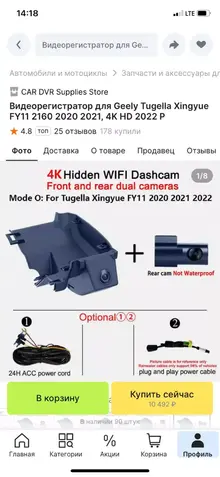

Всем Добра. Месяц назад в черную пятницу на алишке заказал FY11 2160 2020 2021, 4K HD 2022 P с двумя камерами и флешкой на 128 ГБ. с учетом пятницы вышло все 8318 рублей. вторая камера водопроницаемая для салона (фото внизу). После того как оплатил прочитал где то что вторая камера дает помехи на антенну на заднем стекле, типа ее надо ставить не ближе чем 1 метр, иначе радио не ловит. Ну думаю ладно если так то не буду ставить заднюю и все дела. Пришла быстро за неделю, поставил сам под зеркалом пластик долго но снял посмотрев видео на ютубе, провода проложил до блока предохранителей где ручка капота, на заднюю камеру вел под потолочкой отгибая резинки в дверях по водительской стороне прямо до крышки багажника под стоп сигнал. И да предварительно просто провод бросил до заднего стекла что бы проверить какие будут от камеры задней помехи на антенну и обнаружил что их просто нет и за город специально ездил в те места где обычно радиосигнал пропадает. Все также как и без камеры так и с камерой если за холмами радио начинает шипеть и вещание прерывистое. В общем нет от камеры помех. Да на задок камера идет не 4 к а просто Full HD, пред снимает хорошо в памяти сохраняется в виде двух файлов с передней и с задней. По приложению Viidure вопросов тоже не возникло все поставилось на айфон и настраивается. один момент если ехать и смотреть на айфоне что снимается, изображение начинает мерцать на телефоне как будто от кочек теряется где то контакт, на записи впоследствии такого нет, может вайфай не справляется на ходу так как картинка динамичная, а так это особо не мешает, ибо надо смотреть на дорогу а не в экран телефона. Об этом нигде не писали так что не удивляйтесь если обнаружите. Еще удобно что перед записывает аудио в салоне, может пригодиться если что. Файлы получаются по три минуты на 300 мб. Их можно скачивать по вайфаю (минут пять один файл) ну и флешку снять и напрямую. Флешку что бы достать понадобится пинцет. По поводу соединения
