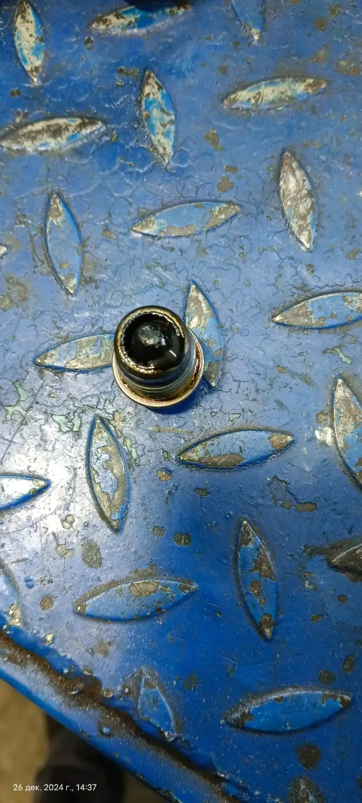

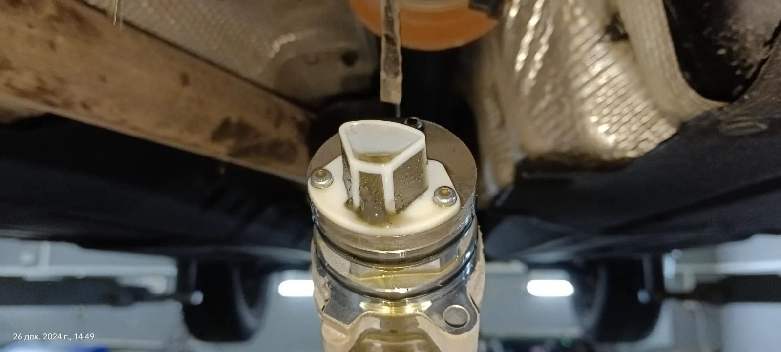

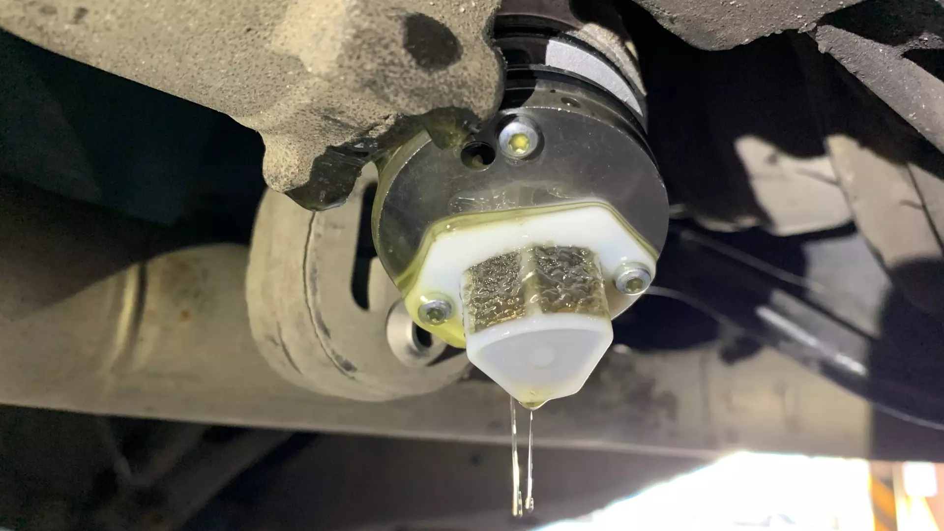

Менял масла в муфте и редукторах в Джили гараж в Видном. Масла у них в муфту LM, ReinWell в редукторы. Менял на пробеге 3240км. На пробках редукторов налип черный осадок, на сетке насоса и крышке муфты налипли темно-серые сгустки. Считаю что заменил не напрасно.
