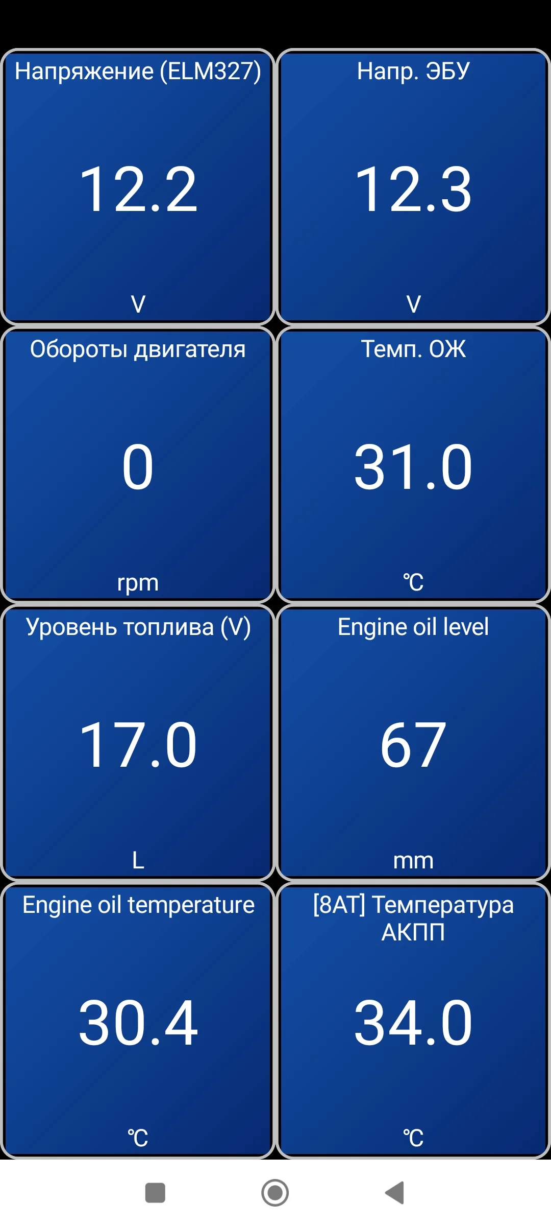

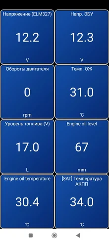

Кто смотрит уровень масла через ELM и какое нибудь ПО (типа CarScaner) - какой самый высокий уровень у вас фиксировался?
Мне на ТО-3 залили аж 6 литров дилерского Лопаля - теперь всегда 67,0 мм (бывает меньше, когда стоит криво или только заглушил и еще не все успело стечь в поддон), но вот если стоит ровно и долго - то всегда ровно 67,0 мм - меня это как то смущает, не переборщили ли мне масла выше диапазона измерения встроенного датчика уровня?
Тогда весь мой экспиримент по контролю угара Лопаля коту под хвост :(
нет :ROFLMAO:. У меня больше 67 показывает, 67,68 кажись сегодня после ночи видел, но у меня чуть под наклоном стоит. Я менял без замены фильтра, влил где-то 5,7 л. А так в чате Монжароводов (там очень много народа) много кто льет 6 литров, даже 6,5 видел лили, все показывает.
Skywalker,
Ну, тогда будем посмотреть что там этот Лопаль нам покажет :)
Пока 2170 км за 27 моточасов (опять в Москву по М11 гонял) - уровень масла стоит на месте.
