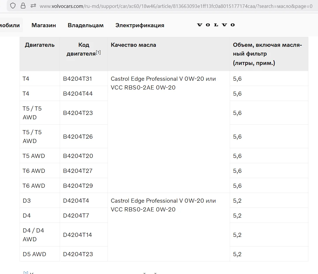

Судя по объему топливного бака 62 литра эта книжка под Монджаро писалась, ну и для нас в том числе.
Там и объем моторного масла как то непонятно указан (5,6 л без замены фильтра и 6,8 л с заменой фильтра).
На Вольвовских бензиновых 2-х литровых турбодвижках серии B4204T__ (которые T4, Т5, T6) объем масла, включая масляный фильтр - 5,6 л:
    52,3 KB · Просмотры: 35
