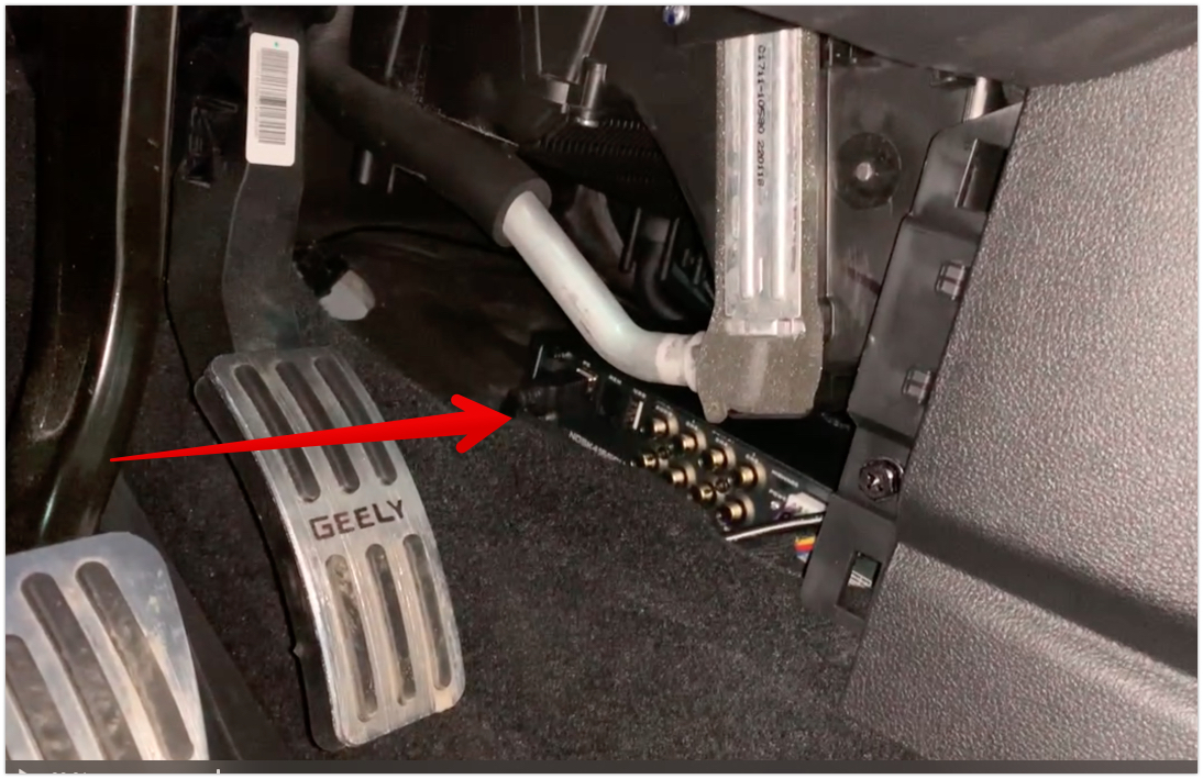

kandrik, знаю, что компактный процеусь Накамичи размещали под торпедо за центральным тоннелем.
Всем привет.
Теперь и я с результатами.
Процеусь Best Balance DSP 6H - он покрупнее накамичи, но все же тоже туда поставили сегодня. Единственное что, инсталяторы временно педаль газа открутили, чтоб нормально его туда впихнуть нее мучаясь.
Закрепили на липучки тканевые с клеевой основой, чтоб лежал там ровно и никуда не девался, получилось аккуратно и надежно.
Нормальный сабвуфер таки реально рулит, тут прочто нет вопросов, все супер.
Софт проца позволяет настроить все как хочешь вообще как угодно, просто раздолье.
Пока на скорую руку за час настройки поднастроил с ноута, потом буду постепенно допиливать конфиг.
Кстати, более никуда впихнуть его не получится, за приборку вы не пролезете, за магнитолу тоже не попадете, пытались проверяли, над бардачком тоже без шансов. Везде лазали - кругом облом. Либо сюда, либо уже тянуть провода далеко в багажник, а учитывая то, что сьем сигнала и передача на раззьем ISO по высокому уровню, то длинных проводов всеми силами хотели избежать, что и сделали.
В общем как то так.
