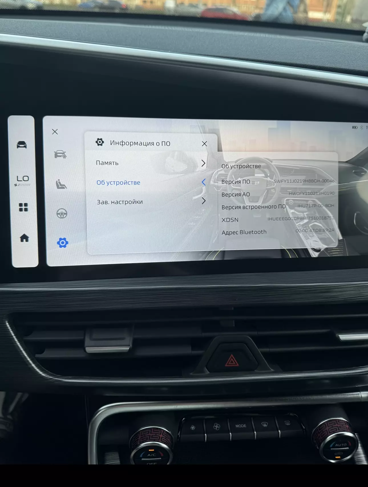

VTiesto163,
Максим, приветствую! Подскажи, до этого белая (как у Монджаро) прошивка была? Сколько по времени заняло? Через две недели ТО-0, теперь думаю к ним ехать.
Вот версия прошивки, прошивка все оригинал на гарантии-как узнал что вышла обнова сразу не стал ждать ТО-0 записался и мне сделали.

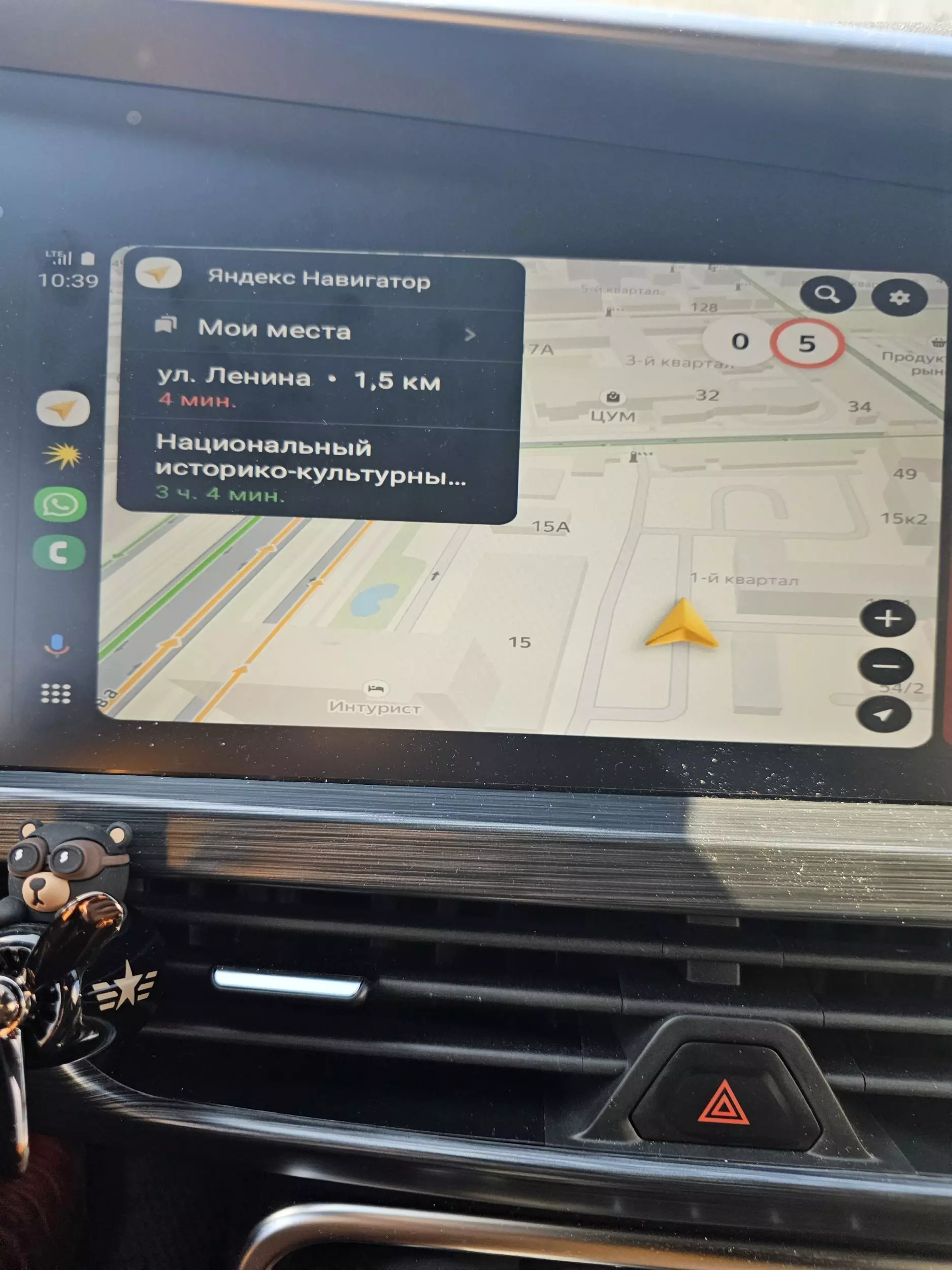

В продолжение темы с запуском AA через карлинкит. Сегодня, по совету, установил разрешение на AA и самой коробочке 1920×1080 и на коробочке 250dpi. Стало чётче разрешение и экран запускается сразу, без краша. Но проблема с растягиванием не ушла.

Подскажеите, пожалуйста, а где настройки самой коробочки? Настройки АА в настройках разработчика, там можно поставить разрешение, а где вы поставили 250 dpi?
https://carlinkit.ru/files/uploads/PDF/carlinkit_cp2a_4.0.pdf. Тут написано как войти в настройки устройства
Спасибо!
Через веб войти на андроиде не смог, но у них, оказывается, есть софт для такого случая. Надеюсь, кому-то пригодится
Результат, кстати, такой же - пропорции по-прежнему кривые, но больше не крашится экранипри старте.

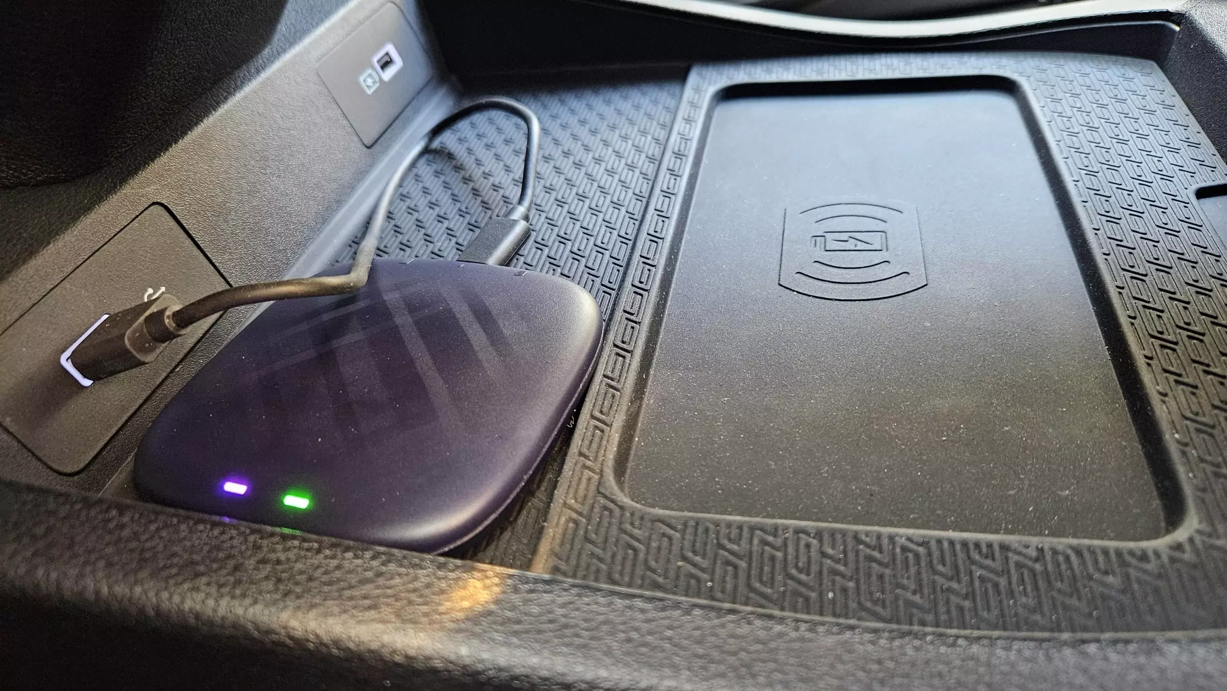

Не подскажете, много ли места занимает?
Если я правильно понимаю, при установке данного набора мы как бы "создаем" отдельный смартфон, все программы которого отображается на ГУ авто?

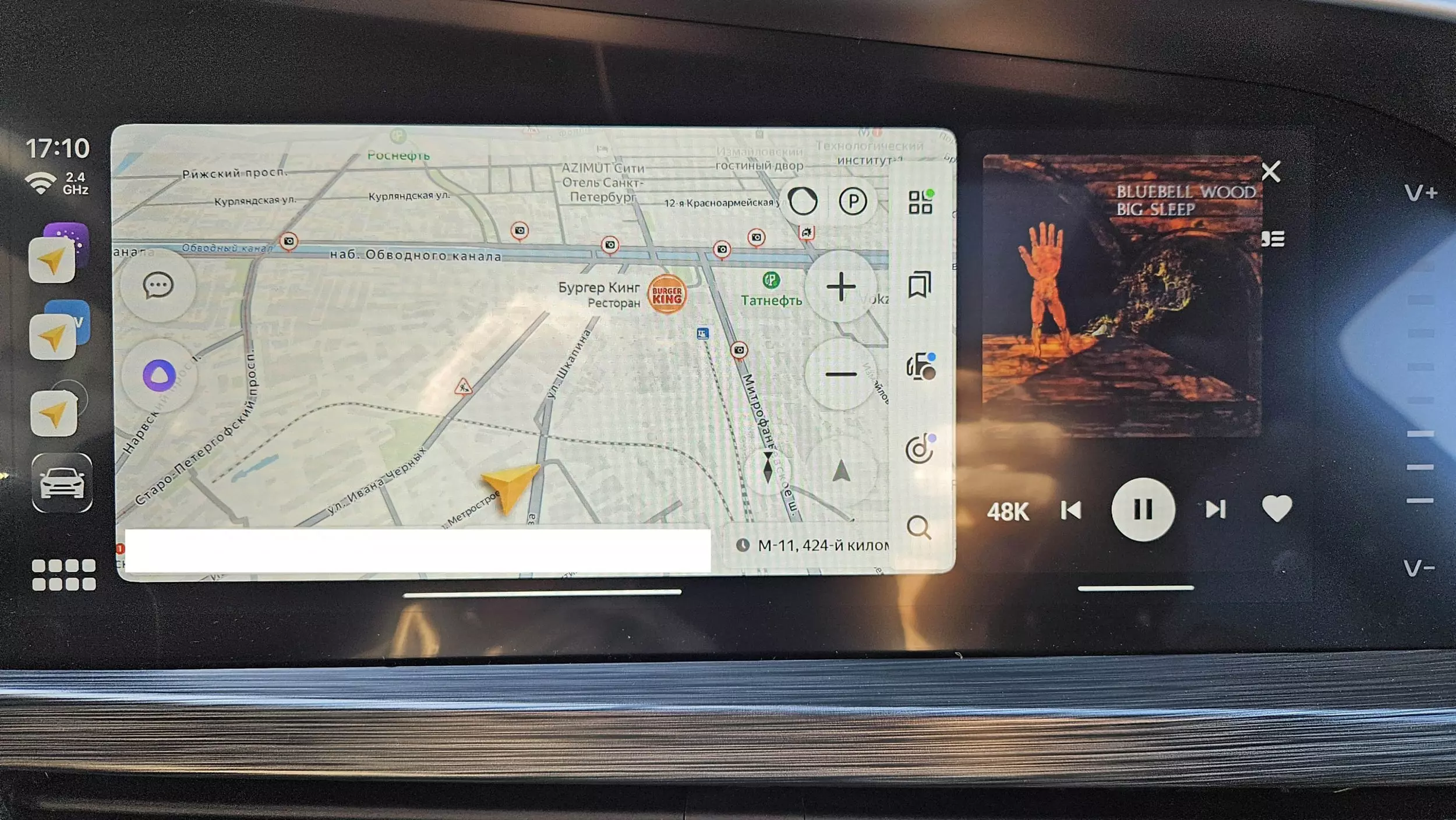

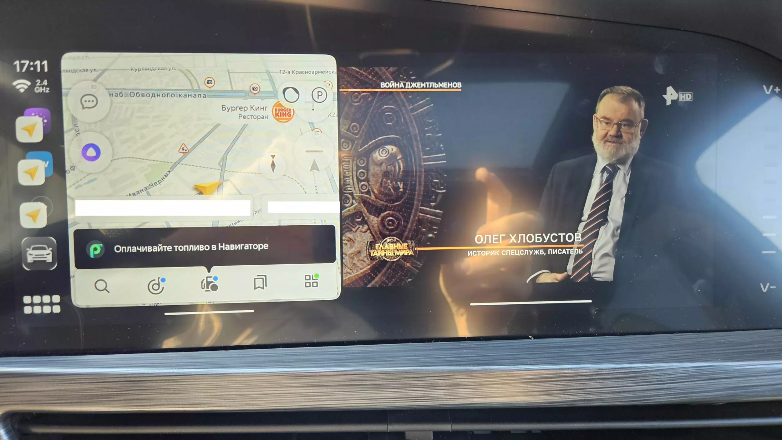

Расположение - на картинке. Все правильно - в принципе это отдельный смартфон (Андроид) без дисплея. Соответственно все содержимое отображается на ГУ. На второй и третей картинке вариант отображения (навигатор + FMPLAY и навигатор + IPTV). К сожалению CarlinKit работает с СИМками у которых модемный тариф, поэтому пришлось ставить WiFi роутер в багажнике. Антенну с модемом закрепил сзади на треугольном стекле для улучшения приема GSM.
