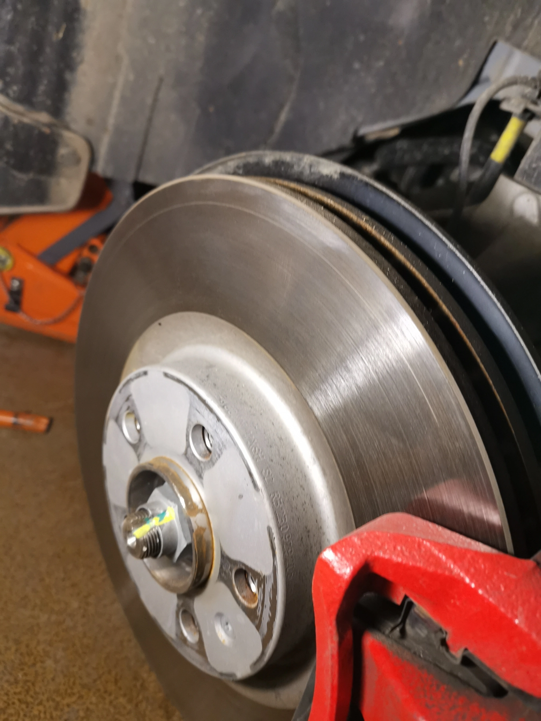

03.11.2024 - менял колёса (сам). Пробег 6.5ткм. На одном диске имею описанную выше борозду.
На пробеге 2.5 ткм её не было. Друзья говорят: "фигня - забей". Буду думать.
У меня на мазде в разы страшнее было, клинило суппорт. Когда все поправили постепенно сточилось и стало нормально. Пока проблемы не вижу, немножко не эстетично. Гарантией не признают, скажут камень попал или что-то в этом роде. Из-за этого растачивать диск не нужно, только зря уменьшите рабочую поверхность.

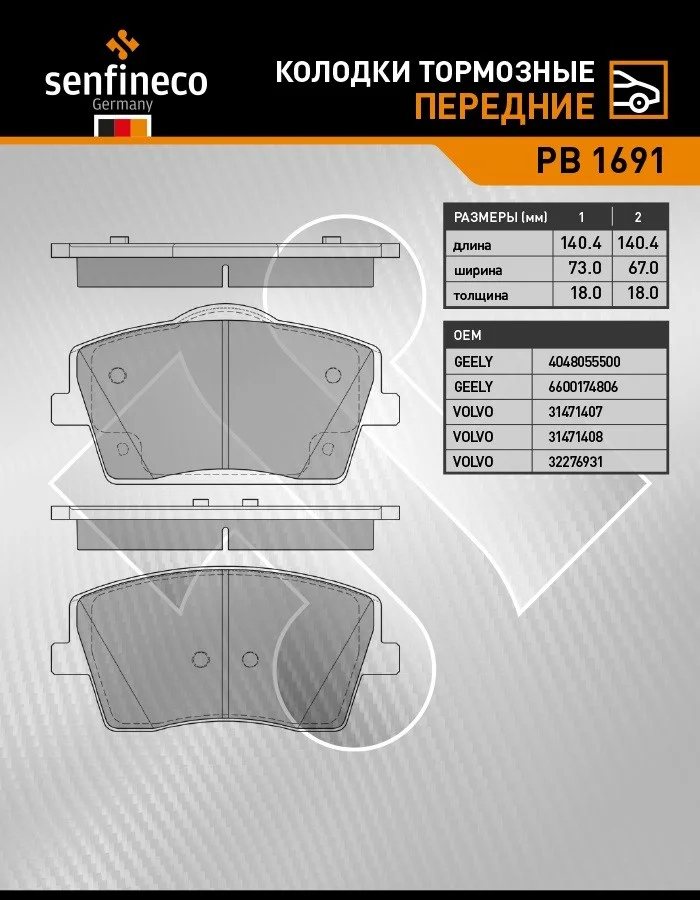

И еще, на коробке колодок Sanfineco PB1691 указано, что они подходят и для Джили и для Вольво (причем сразу для нескольких номеров ОЕМ):
    53,7 KB · Просмотры: 96
