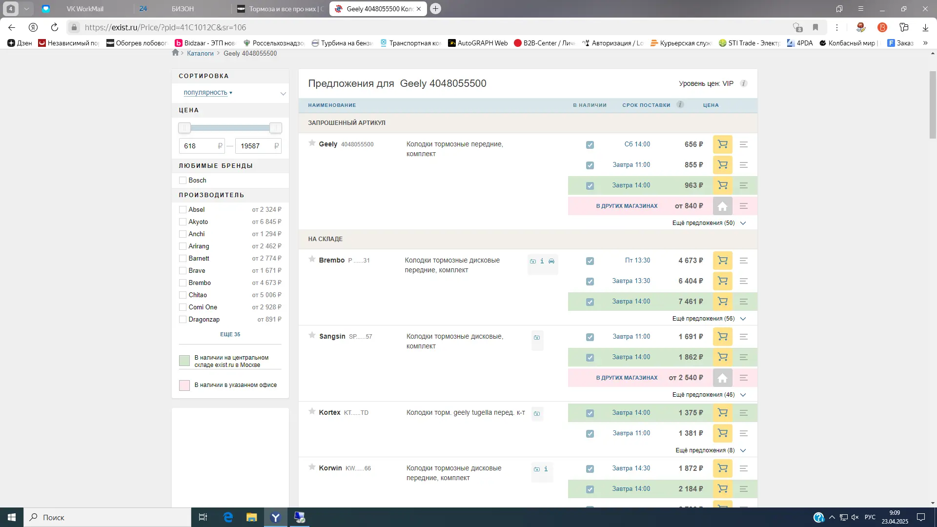

согласен про цену, но и на нее тоже можно ориентироваться, вот скрин с Экзиста, кто-нибудь объяснит, что это за колодки такие (именно КОМПЛЕКТ, а не 1 шт), оригинальные - Geely - за 600-800 руб???? что такое по нашей жизни это 800 руб? вы вообще в магазин ходите))))))))
вы их рискнете поставить?? ЛИЧНО Я - нет.
ниже тот же Брембо за 4700 руб и не только, выбор есть большой, если пробить колодки по каталогу Вольво 40 - вариантов еще больше, 4-5 тыс за колодки считаю правильной ценой в наше время, за 12 тыс тоже не покупаю, но и опускаться до 800 руб не собираюсь. все это мое личное мнение.
К сожалению у Джили такая политика, что под оригинальными номерами продается весь китайский нонейм с соответствующим качеством :(
