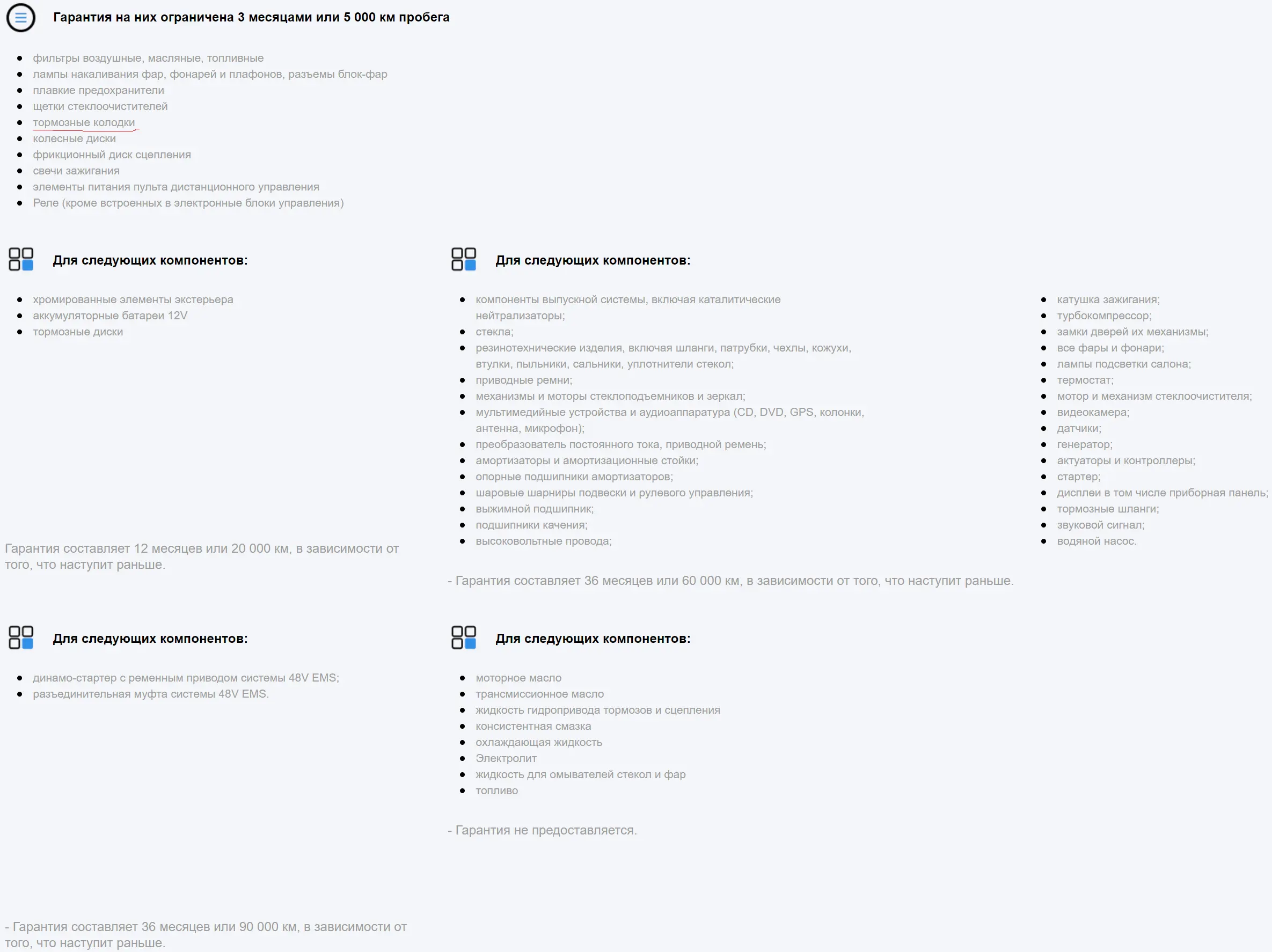

Надо в сервисной книжке посмотреть. Могу ошибаться, но на колодки гарантия не более 5ткм.
Посмотрел:
Таким образом после 3 месяцев по гарантии никто колодки не поменяет...
Iona,
То что гарантия на тормозные колодки маленькая это только пол дела, попробуйте еще доказать, что какие то там полоски на диске это гарантийный случай.
Тем более если испытания на тормозном стенде показывают требуемое тормозное усилие.
