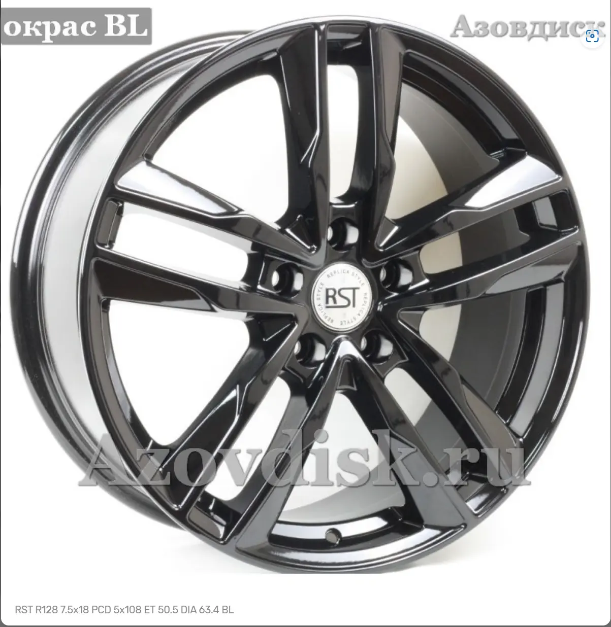

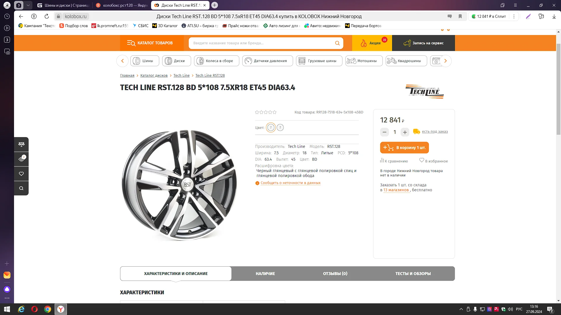

RST R128 у меня модель, производитель тот же.
На следующей неделе планирую также собрать колеса, заодно и поглядим на диски.
Я тоже хотел такие брать, но было всего 3 штуки... Вылет чуть бульше (на 5мм). Это - не существенно.
Iona, не знаю как влияет чуть больший вылет, но у меня был опыт покупки дисков с вылетом 35, когда требовался 50.
Колея машины стала шире на те самые 30 мм, руление более "спортивное", но и нервное, колейность стала чувствоваться сильнее.
Но самое неприятное, что при полной загрузке на скорости на кочках проседала задняя подвеска до касания резиной ниш крыла.
Тут нормативные 45, а диски - 50.5. 11мм, думаю не будет существенной разницы
