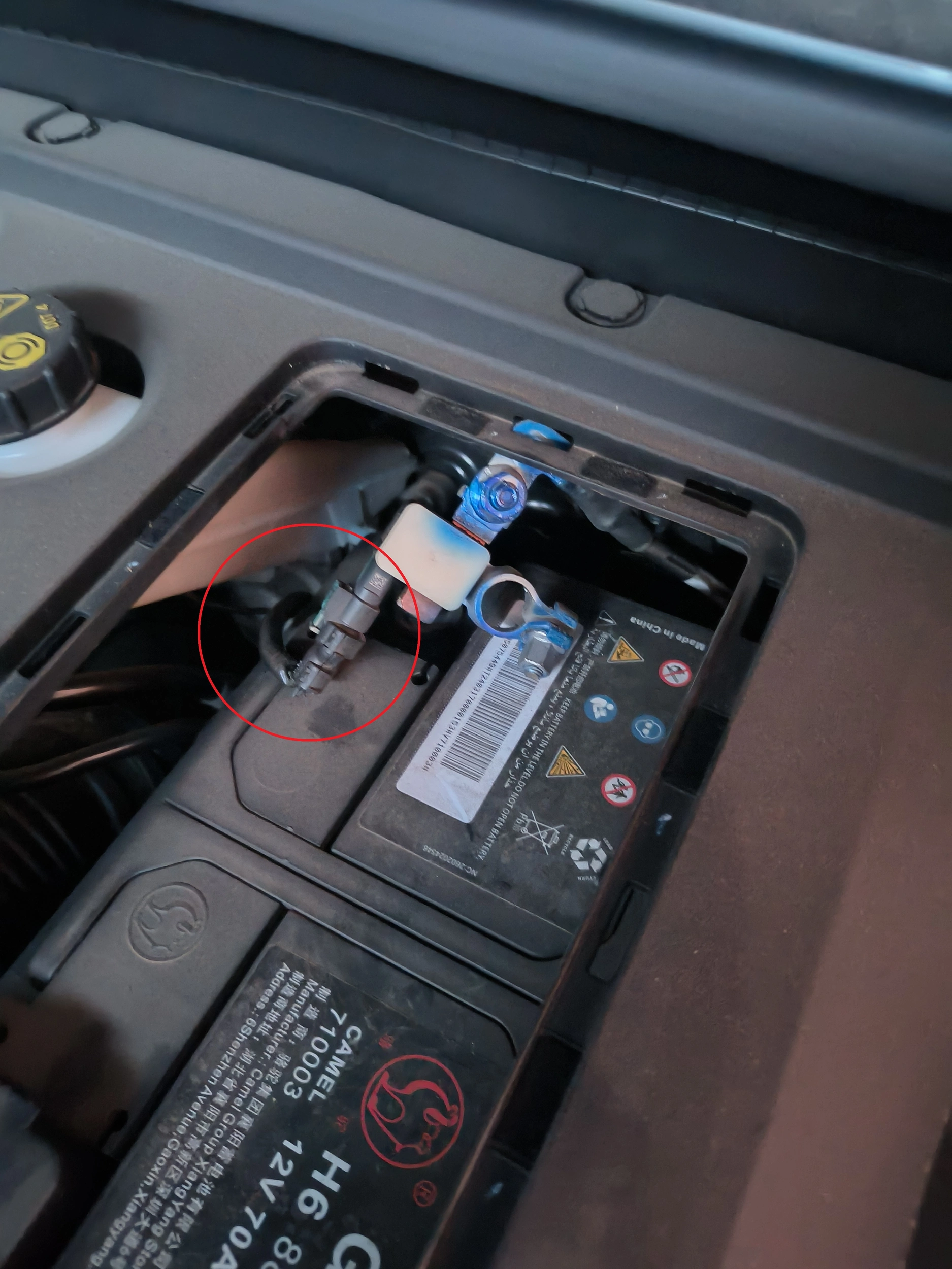

Подскажите тот самый датчик, который должен быть интеллектуальный, а вышло как обычно, точнее не датчик а его клемма, которую все снимают, если есть проблемы с зарядкой, это то что я выделил красным кружком:
Да, это именно то. Чтобы снять - необходимо выдвинуть серый флажок, а потом надавить на него.

Пишут что этот разъем надо отключить чтобы в мороз зарядка не ограничивалась. Фото на монжаро который стоит у них сейчас.
Интересно что это за разъем, кто знает?
    184,2 KB · Просмотры: 467
HappyCat, Так и есть, у меня отключен на зиму. Иначе недозаряд. Летом подключаю, работает норм, предотвращает перезаряд. Как только ноль на термометре отключаю на всю зиму. Нужно вытащить чуток серую пимпочку а потом на нее нажать и вытащить разъем. Для предотвращения попадания грязи чем то замотать.
