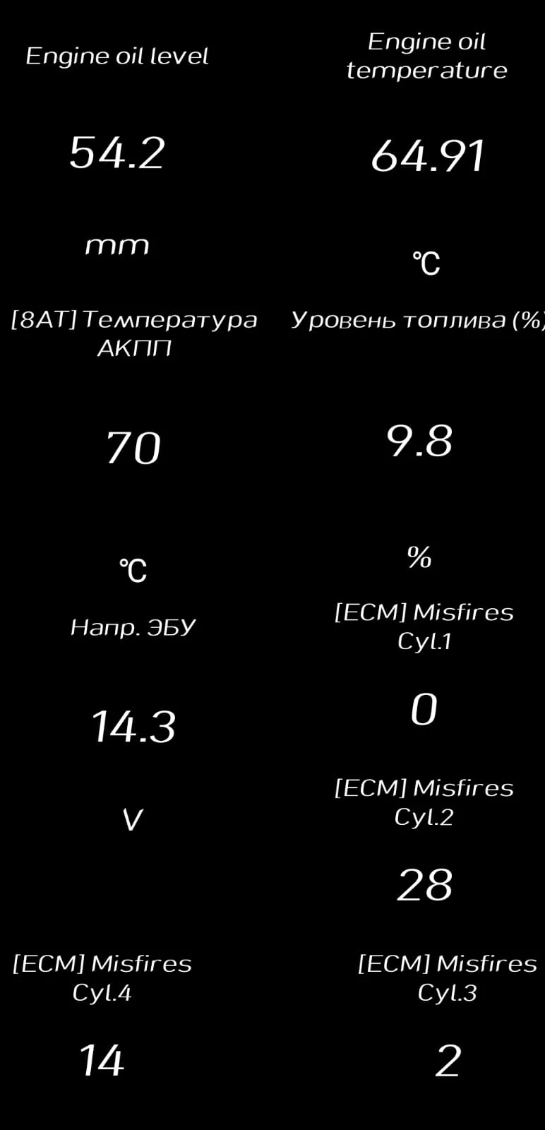

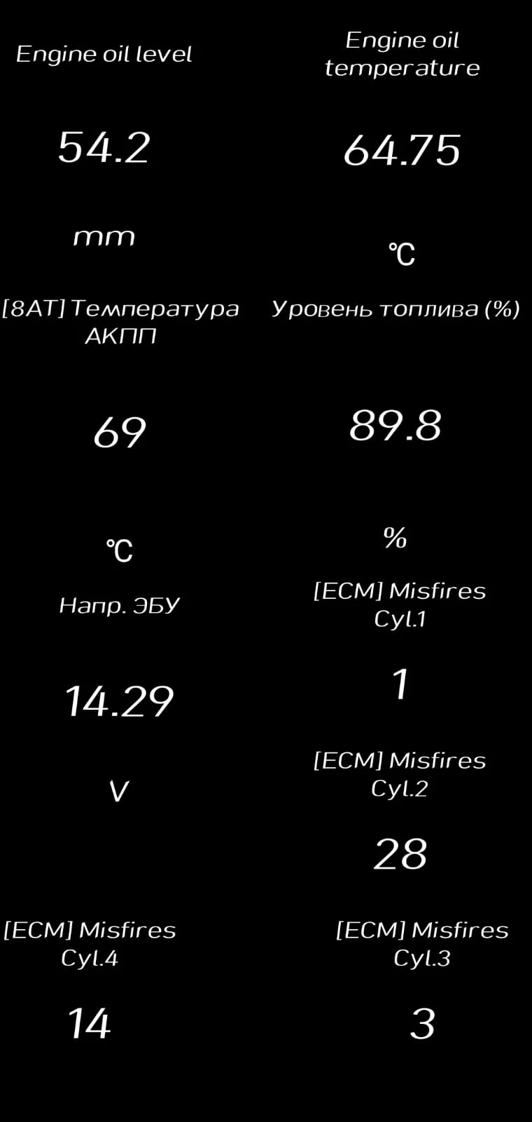

Вчера заправил 45,69 литров до полного. Остаток показывал 8 км. Car scaner показывал 9,8% остаток до заправки и 89,8% после заправки. Сигналка тоже никогда 100% в баке не показывает. Хотя топливо в горловине видно и 5 литров туда некуда доливать точно. Но на приборке отображается полный бак. Тут как-бы очевидно что БК показывает правду, а OBD непонятно как отображает меньше 90%. Но тот же БК сразу после заправки показывает что можно на полном баке проехать 411 км, но в реальности я проезжаю в среднем 270 км до следующей заправки, и тут не понятно по какому алгоритму БК производит расчет. Поэтому бортовой компьютер это хорошо, но если нужна точная информация нужно на каждой заправке фиксировать пробег и после по чекам посчитать расход бензина. У меня плюс минус сходиться.
А по поводу того что китайцы нам наврали про реальный расход тугеллы, то в брошюре они честно написали "Данные указаны в соответствии с Сообщением об официальном утверждении типа по Правилам ООН №101 (цикл NEDC); данные не относятся к конкретному автомобилю и приведены исключительно в целях сравнения." То есть данные по расходу приведены для сферического коня в вакууме. А что такое цикл NEDC можно прочитать по ссылке в предыдущем моём сообщении. Это на стенде с вентилятором без ускорений и потребителей, по показаниям с датчиков на выхлопе, там даже не замеряют сколько литров в баке ушло на этом цикле. Просто умножайте данные из брошюры на 1.3 и всё станет плюс минус реалистично.
