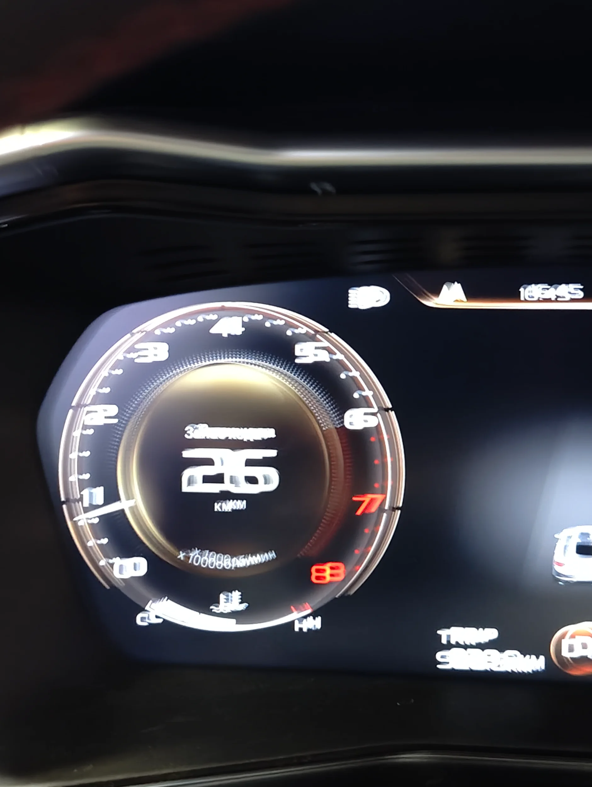

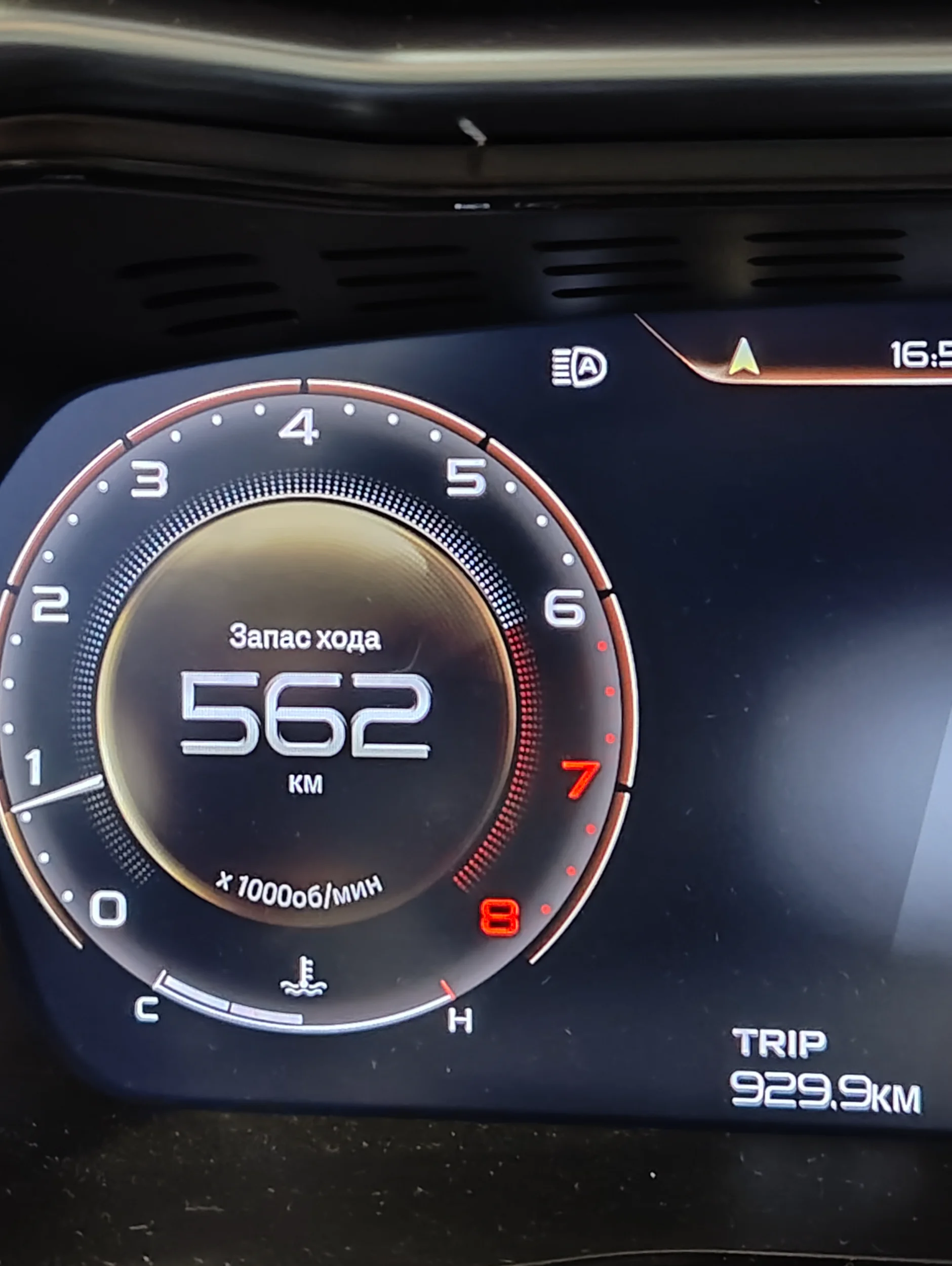

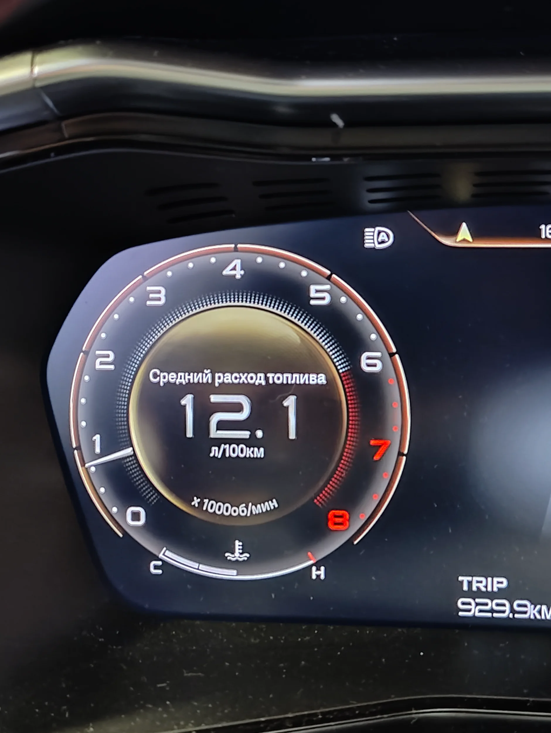

Доброе утро! Вчера провел эксперимент. На луке заправился до отщелкивания пистолета. Трасса М4. Скорость разная от 110 до 180. Движение равномерное. Следующая заправка через 409 километра. Заправка лука, до отщелкивания.Фот что показал БК:

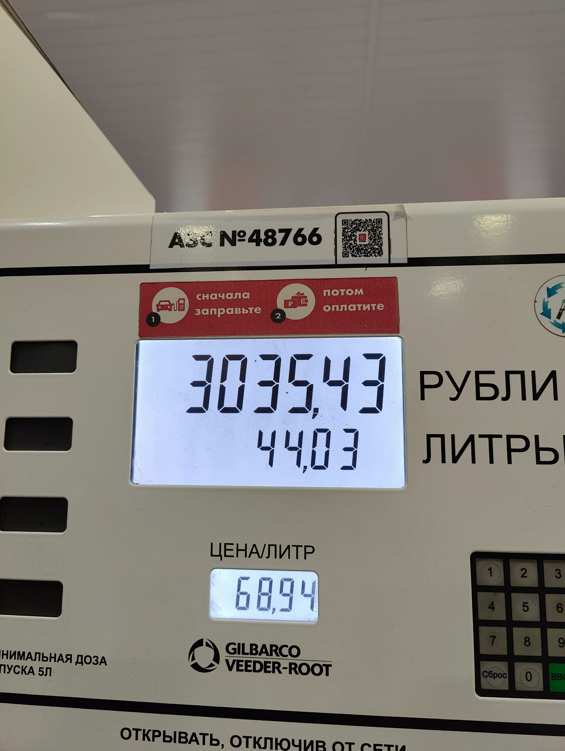

Вот сколько вошло
