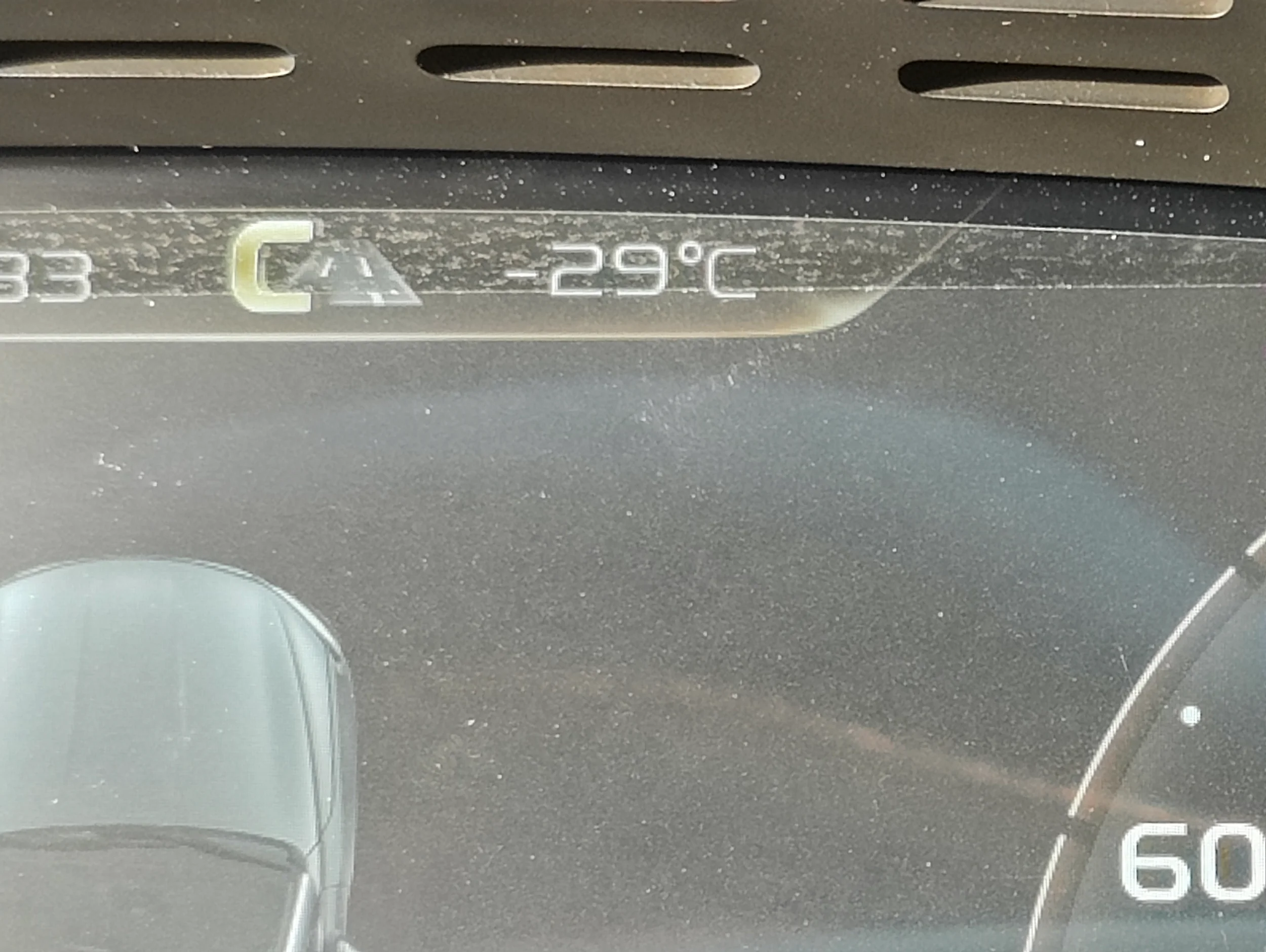

Ночь провела на улице. Сигналки нет, всё штатно. Завелась сразу. Что я сделал не так?

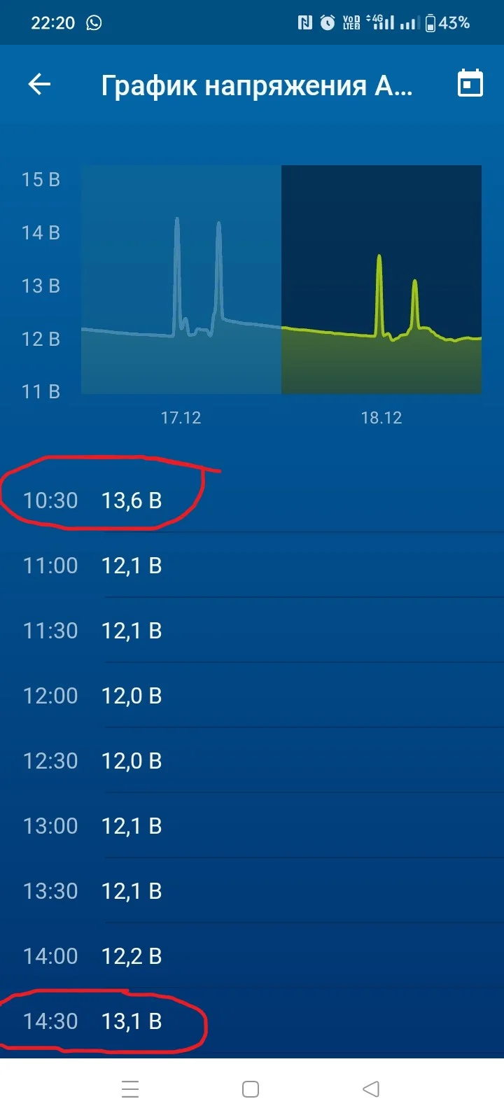

Посмотрите на зарядку на графике взятую с телефона, при 12,1В он выдает 13,6В, ниже вообще 13,1В. Спасибо дилерам которые в очередной раз подключили датчик и говорят так предпочтительнее. Завтра обратно сниму. За менее чем месяц 2 раза заряжали аккум и напряжение постоянно скатывается с 12,5В до 12В. Может быть на одни из выходных сниму и отвезу в сервис на ручную зарядку, эти автоматы не дают зарядиться до 12,7В. Либо психану куплю за свой счет новый аккум и буду смотреть что происходит. Если проблема уйдет ткну в лицо дилеру и их "спецам" уверяющим, что все с АКБ норм. Покупаешь новую не самую дешевую машину чтобы ездить, а не мучиться с этой мелочью.

ДемОН, у вас же есть знакомые занимающиеся продажей акб, обратитесь к ним, пусть зарядят акб и проверят нагрузочной вилкой, ток утечки при засыпании авто на сигналке пусть измерят.
Мое имхо, что то неправильно сконфигурировано в мозгах тугеллы, раз она недозаряжает акб с подключенным ibs, но не понятно, почему и при отключеном ibs и напряжении 14,2В у вас акб не заряжался (или просто тупо не успевал прийти в норму после глубокого разряда).
